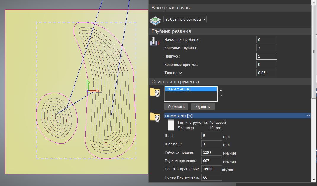

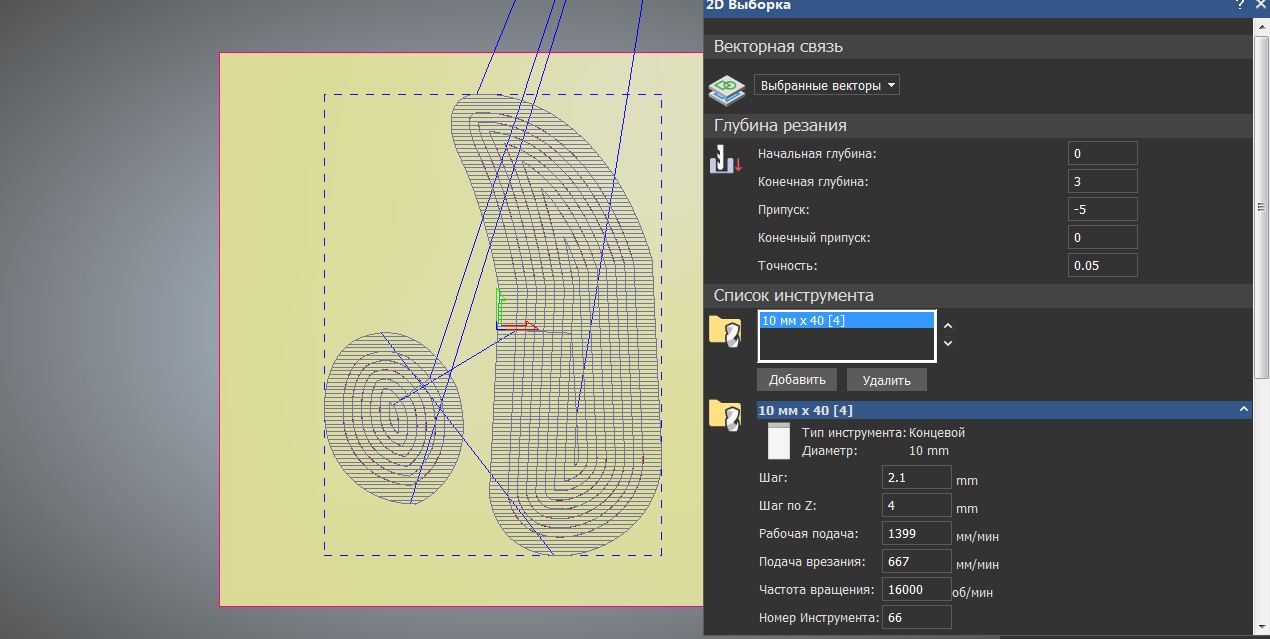

Привет. В арткаме возникла непонятная ситуация: делаю 2D выборку, затем на тот же вектор еще одну, финишную с меньшим смещением фрезы, чтобы избежать полос. Если первую обрабатывает корректно, то вторая выборка происходит по самые края вектора.  После визуализации видно, граница увеличивается на радиус инструмента. Проверено на 2012 и 2018, результат одинаковый. Даже если использовать одну и ту же фрезу. В чем причина?
https://i.imgur.com/IdM7as4m.png
https://i.imgur.com/98zasJym.png

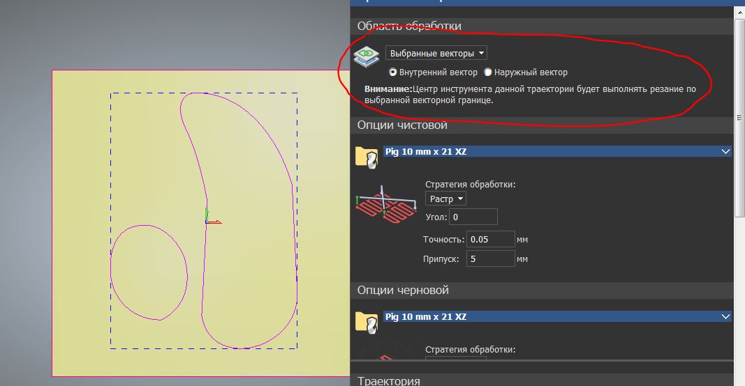

180
bultuz написал(а):
В чем причина?
в настройках
посмотрите смещение на чистовой
вот такая ситуация
http://upforme.ru/uploads/0009/00/75/34284/t849521.jpg http://upforme.ru/uploads/0009/00/75/34284/t790478.jpg
а вот на 3D есть пометка
http://upforme.ru/uploads/0009/00/75/34284/t654365.jpg
Отредактировано TATAPNH (10-04-2020 12:51:23)
181
TATAPNH написал(а):
в настройках
вот такая ситуация
Отредактировано TATAPNH (Вчера 12:51:23)
Спасибо, ваш совет помог разобраться!
