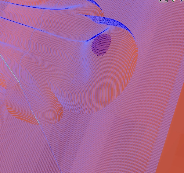

Уважаемые знатоки давно полюбившегося всем ВЕКТРИКА-добрый вечер!
Вот в арткаме сомрад говорил что он (арткам) умеет делать ЗД обработку моделей учитывая рельеф детали, это там  называется 3Д смещение. Как я не старался-пока такой функции в VECTRICE (11.5)
не раскопал. А так хотелось бы чтоб частота растра обработки свесов ну хоть примерно была бы одинаковой с плоскостью, а то приходиться много гравером подрабатывать.
Вот скрин с моей иммитации, шаг на плоскости 0.2мм, а на свесах более чем в два раза больше.
Заранее благодарю всех кто в курсе дела.   :dontknow:  :flirt:
https://forumupload.ru/uploads/0009/00/75/21723/t344285.jpg

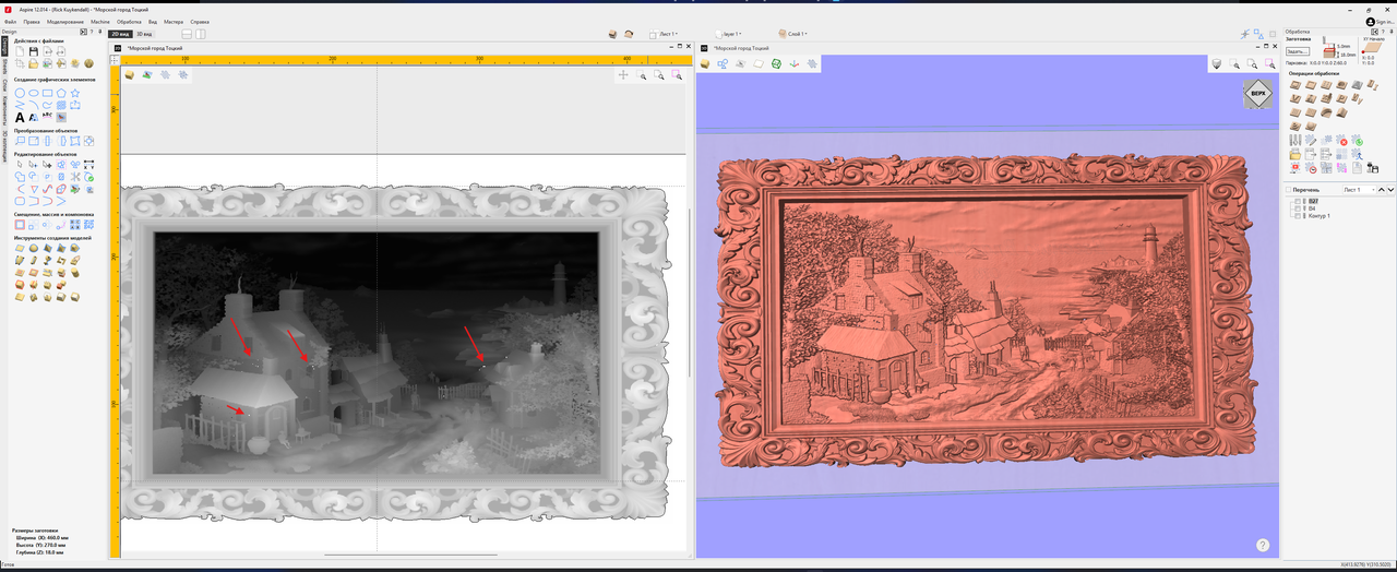

Подскажите, пожалуйста как убрать дефекты на модели показанные стрелками.https://forumupload.ru/uploads/0009/00/75/44955/t356343.png
