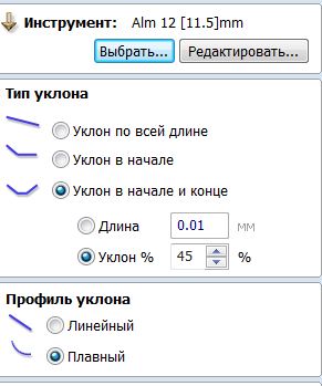

Доброго времени суток.
При черновой 3D обработке и варианте обработки "3D растр", обработка идёт не логично (или я не умею настроить).
1) Если при обработке послойно не учитывается направление (встречное, попутное) - тогда зачем всегда начинать слой (например) с нижнего-левого угла?
2) При обработке ,даже, последнего слоя (см.рис.) фреза всё-равно залезает на верхушку модели, где уже всё обработано?https://i.imgur.com/58YR7JBm.png
732
Upack
И Вам не хворать.
Vectric  не умеет читать предыдущие операции. Просто задайте контур для обрабатываемой области и выберите Ограничение зоны обработки -> По вектору. А то как он обрабатывает - тут уж извените. Программы, в которых Вы можете это изменить немножко другого уровня.
733
Согласен про другой уровень.
А вот на счёт первого пункта, так же при фрезеровке выемки без прохода по контуру, логики нет. Просто немного бесит, при глубокой выборке после каждого слоя фреза пооодыыымааается едет в противоположный угол и ооопууускааается.  :canthearyou:
Ну и ладненько. Дарёному коню в зубы ....  :blush:

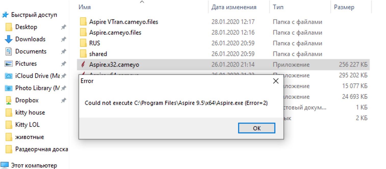

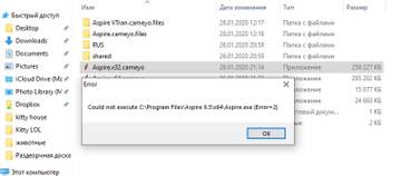

При попытке сохранения проекта выскакивает ошибка:https://i.imgur.com/KUyJ2lKm.jpg
Рядом стоит версия не portable и там всё хорошо.
Отредактировано Kachik (26-12-2019 12:05:43)
736
Kachik написал(а):
natsvin написал(а):
    актуальные portable версии со справкой, и доп материалами от karrde, вместе с мастерами от Boxa  Vectric Aspire 9.519 x64 и x32 Vectric Aspire 9.510
    Отредактировано natsvin (15-12-2019 15:40:13)
Отредактировано Kachik (Сегодня 11:05:43)
Проблема с правами доступа к каталогу необходимому для сохранения файла. Попробуйте запустить портативную версию программы с правами администратора. Если не поможет, попробуйте перенести папку с программой на диск С, так чтобы путь к программе был по короче. Также желательно чтобы в пути к программе было как можно меньше (лучше чтобы вообще не было ) кириллических символов.
737
Это всё уже перепробовано. В некоторые директории, например в Дропбокс, не пишет насмерть (он как раз в системной области). Например в Мои документы сохраняет один раз с новым именем, но при попытке перезаписать или сохранить изменения в тот же файл опять вываливается данная ошибка.

http://upforme.ru/uploads/0009/00/75/34284/t28689.jpg
аж три варианта в двух ипостасях
detrin написал(а):
ни отступа на диаметр фрезы
тут соглашусь - рисую новый вектор
detrin написал(а):
ни других фишек.
например?  ;)

не хочет он с ним работать в программе не показывает хотя с портативной 8-й версией всё в порядке

8 версия 64 бит или 32? вышли мне этот постпроцессор.
789
Ну не знаю... у меня всё устанавливается. и с портабл версией 9,519 и с установленной 9,519
постпроцессор брал тут https://en.industryarena.com/forum/show … post715520
Отредактировано natsvin (26-01-2020 17:03:02)
790

При запуске 32 битной версии, ссылается на исполняемый файл 64. Укажите куда копать?
http://upforme.ru/uploads/0009/00/75/47224/t51993.jpg
Попробуйте удалить папки
Aspire.cameyo.files (x32) и Aspire VTran.cameyo.files (x64)
и заново запустите от имени администратора Aspire.x32.cameyo.exe
помоем у тебя ошибка вылезла после запуска x64.
запусти только x32 и подожди
если с флешки работаешь, закинь все на компьютер
