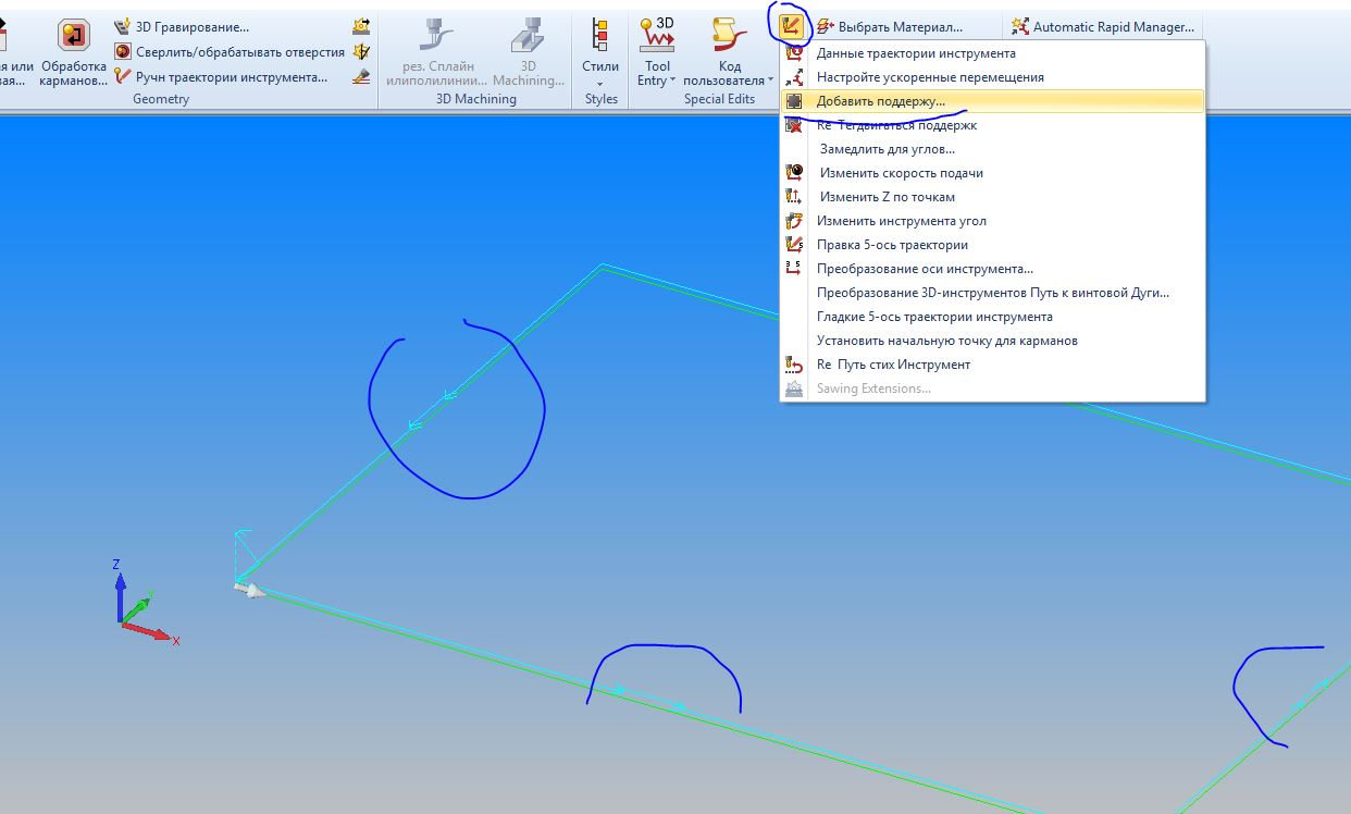

Доброго времени суток! Ребята, большая просьба помочь в одном срочном деле! Я только начинаю осваивать AlphaCam 2015 R1 (модуль Alphacam Advanced Stone). Задача заключается в следующем, необходимо поточить колонны диском. Подскажите пожалуйста, можно как-нибудь повернуть диск, чтобы он двигался в плоскости XZhttp://s3.uploads.ru/t/dTKYx.png
. У меня он двигается в плоскости XYhttp://s3.uploads.ru/t/tXDGd.png.
Буду очень благодарна за ответы!

Alena_U
Вы приобрели лицензионный AlphaCAM с ограничением, т.е. пользоваться вы сможете только одним постпроцессором. Сами когда-то попали в такую же ситуацию.
С деревообрабатывающим станком купили и AlphaCAM с постпроцессором к станку, когда позже купили другой станок, то для того чтобы работать с двумя или более постпроцессорами нам итальянцы предложили докупить ещё мульти-постпроцессор за 5 тыс.евро. Хотя AlphaCAM покупали по полной цене. Видимо такой у них бизнес нас обдуривать. Мы докупать не стали, а просто скачали с официального сайта не урезанный AlphaCAM, а ключ защиты полностью подошёл. Оказалось, что ограничение заложено в самой программе предоставленной на диске.
Что касается разворота дисковой фрезы (пилы). Для этого необходимо создать дополнительную рабочую плоскость, перпендикулярную (или под любым необходимым углом) к плоскости XY. Надеюсь вы знаете как это делается.

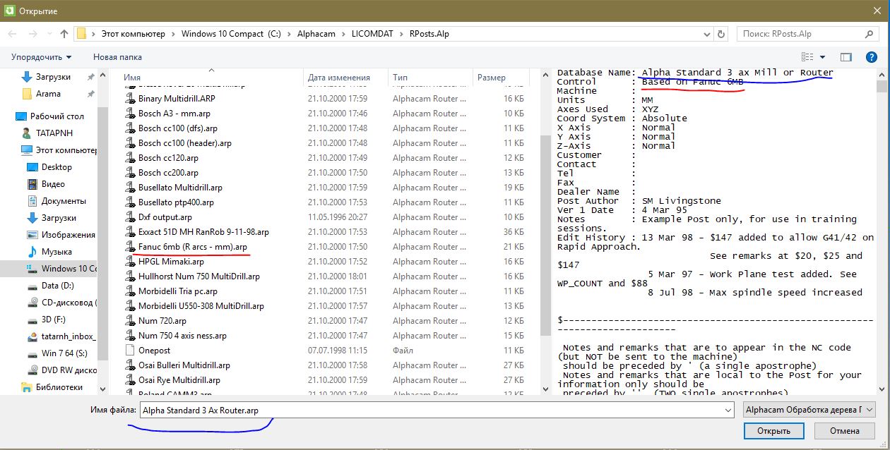

Доброе время суток. Помогите решить проблему с ALPHACAM. Мне нужно чтобы фреза обрабатывала деталь на Z=120 мм. но она сначала врезается в деталь на Z= 20 мм. потом подымается на 120 мм. и работает нормально. При следующем шаге она должна обрабатывать Z=115 мм. и она снова врезается в деталь где то на Z= 10 мм. потом снова выходит на 115 и обрабатывает деталь, и так дальше.
В чем проблема, Кто знает?

Доброго времени суток всем. Возможно, кто-то сталкивался с подобной ситуацией. Имеется обработка, заданная в Альфакаме, 2013R1. В ней все переходы расположены над деталью, все по фен-шую. Но при выводе кода в станок на некоторых программах(не на всех) станок при переходе ныряет внутрь детали.Станок китайский, постпроцессор тоже прислан китайцами, он сделан в виде макроса VBA и защищен кодом, поэтому подправить ничего в нем я не могу, да и точно не знаю, какой параметр за это отвечает. Борюсь пока так - смотрю программу в текстовом редакторе AlphaEdit, проверяю все строчки G0, и если координата Z не соответствует началу обработки, удаляю такие строчки.Некоторые из них,кстати,бывают прописаны по два раза,одно и то же.Ну и в чем проблема - спросите вы?Отвечу-проблема в том,что наладку станка я завершил,уехал от клиента,а сам клиент и его работники в G-кодах не сильны, и если они будут делать какую-нибудь новую деталь,дело может закончиться печально.Сталкивался ли кто-то с такой ситуацией, и если да, то как боролись?http://s3.uploads.ru/t/uLMYI.png
145
Oberon
Постпроцессор случайно не quickpost.arb?
Если он, то его нужно править... В свое время "выцыганил" у китайцев пароль и правил все сам.
Да, присутствует там подобная проблема. Нужно быть внимательным при написании УП.
Для контроля УП можно пользоваться программой CIMCO.
