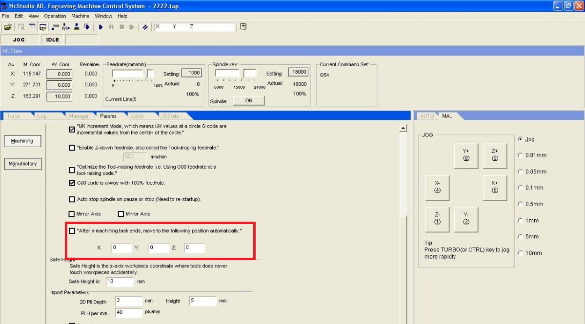

Как сделать чтобы траектории в програме было видно ещё до того как фреза пройдет по ней. Как в Mach3, где траекторию видно сразу после загрузки файла
спасибо
902
http://sd.uploads.ru/t/4FD6L.jpg
903
Это я знаю, но как только я отключаю симуляцию и начинаю рез все исчезает
904
Так вроде это кнопка симуляции траектории обработки?
И при нажатии на неё видно, как пройдёт фреза и чего останется, а не куда пойдёт фреза (о чём вроде спросили).
905
Возможно это и лишнее, но я привык за несколько лет работы в маче постоянно видеть всю картину, и поэтому подумал что может и здесь есть такая возможность
906
Такой возможности нет. Да и не нужна она, привыкнете!
907
окау, спасибо.

Еще вопрос.После окончания работы станок возвращается в ноль,останавливается шпиндель,а после отъезжает еще назад (не в машинный ноль) и опускается ниже.Как будто у него две начальные точки
963
дайте УП на которой так делает - либо прописано в постпроцессоре, либо в настройках NC поискать "парковку"

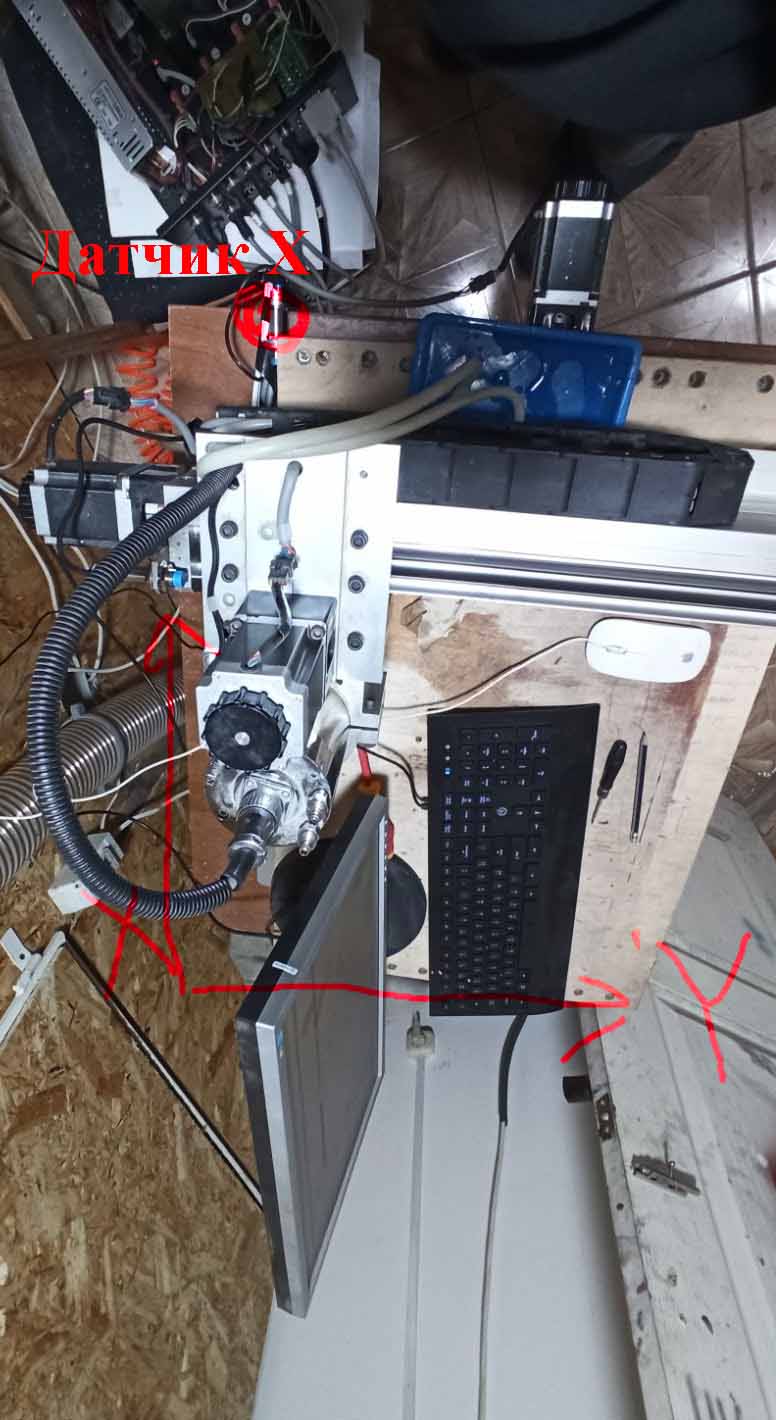

Можно л НЦ-студии 5.5.60 указать где находится датчик дома по Х?
Датчик стоит на Х +600мм, а не на 0. Чтобы не переставлять датчик в другой конец (там неудобно). Датчик стоит там где красный кружок  и подписан. Переделываю мелкого китайца с Мач на студию. Датчики стояли механические, поставил индуктивные.
  Или не морочить голову и поставить датчик в начало координат Х ?
https://upforme.ru/uploads/0009/00/75/1826/t433948.jpg
Отредактировано belazov (27-02-2021 22:22:53)
991
Вообще то, это его место и есть, систему координат правильно на станок наложите.
Стоя к станку лицом, левый ближний угол ДОМ, слева направо Х, ближе дальше У.
Датчик вы можете хоть посередине поставить, но как правило ставят в крайних положениях, главное обучить контроллер в какой стороне он находится.

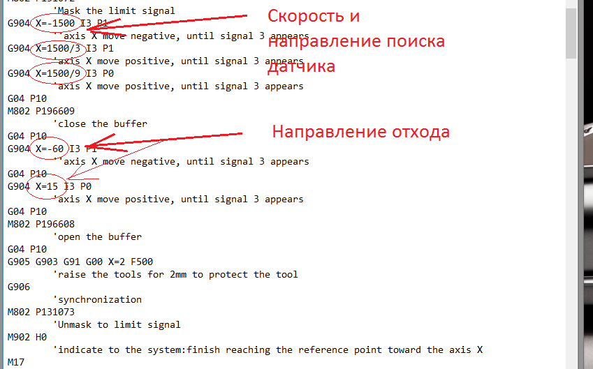

Открываем файл public.dat в папке ncStudio с помощью блокнота. Находим такие строки .там все по разделам они подписаны на английском.но вполне понятно
http://upforme.ru/uploads/0009/00/75/12110/t585458.png
Мне проще перенести датчик и не задумываться в будущем.
+2
