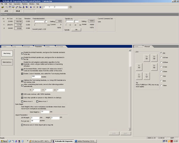

на НЦСтудии нету - там так
https://upforme.ru/uploads/0009/00/75/1826/t986338.png
1002

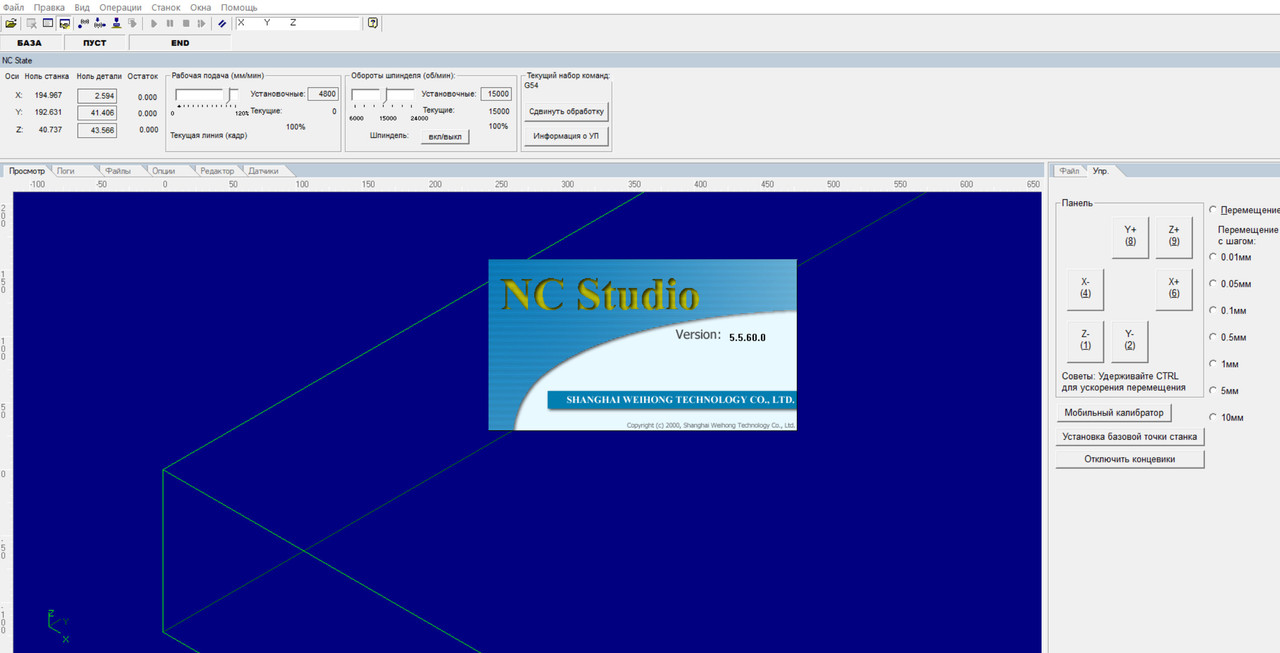

На моей НЦ-шке так
https://i.imgur.com/dOznZFom.jpg
Отсюда и недопонимание мое.

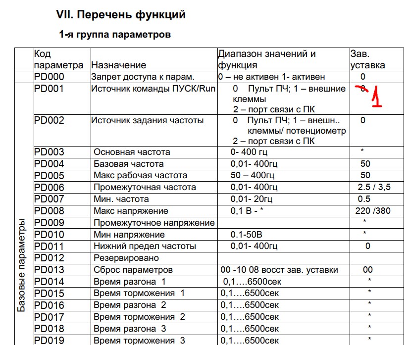

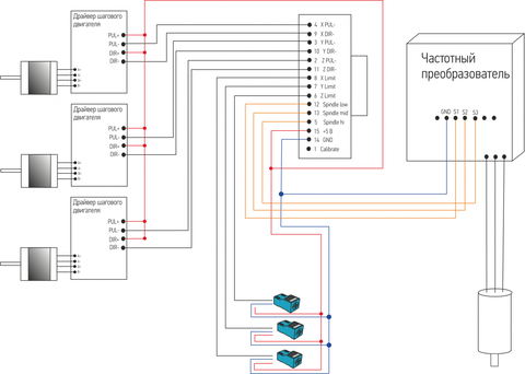

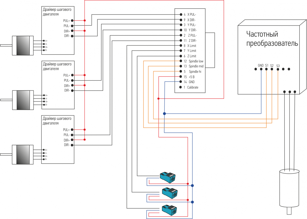

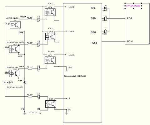

Подключил от НЦстудии 5.5.60.
Так как мне надо было - запуск и останов от УП, скорость вращения вручную на частотнике.
В настройках после настройки на полностью ручную работу изменение только одного параметра как на картинке.
Теперь разбираюсь со вторым частотником
https://upforme.ru/uploads/0009/00/75/1826/t275931.jpg
https://upforme.ru/uploads/0009/00/75/1826/t912006.jpg
1004

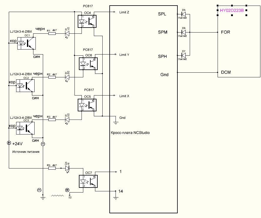

По инвертору NOWFOREVER  E-100 - практически то же самое. С платы НЦстудии с диодов на Х1 инвертора (запрограммирован как Forward Run) ? землю на COM, программировать P 000 как 1 (управление с внешних клемм).
Старт-стоп делает из УП, частота вручную регулируется

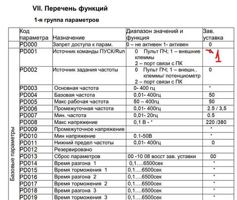

Здравствуйте, подскажите пожалуйста как грамотно настроить это пульт, никак не могу подобрать драйвер. стоит nc 5.56 на 7 винде, нигде не могу найти совета.
