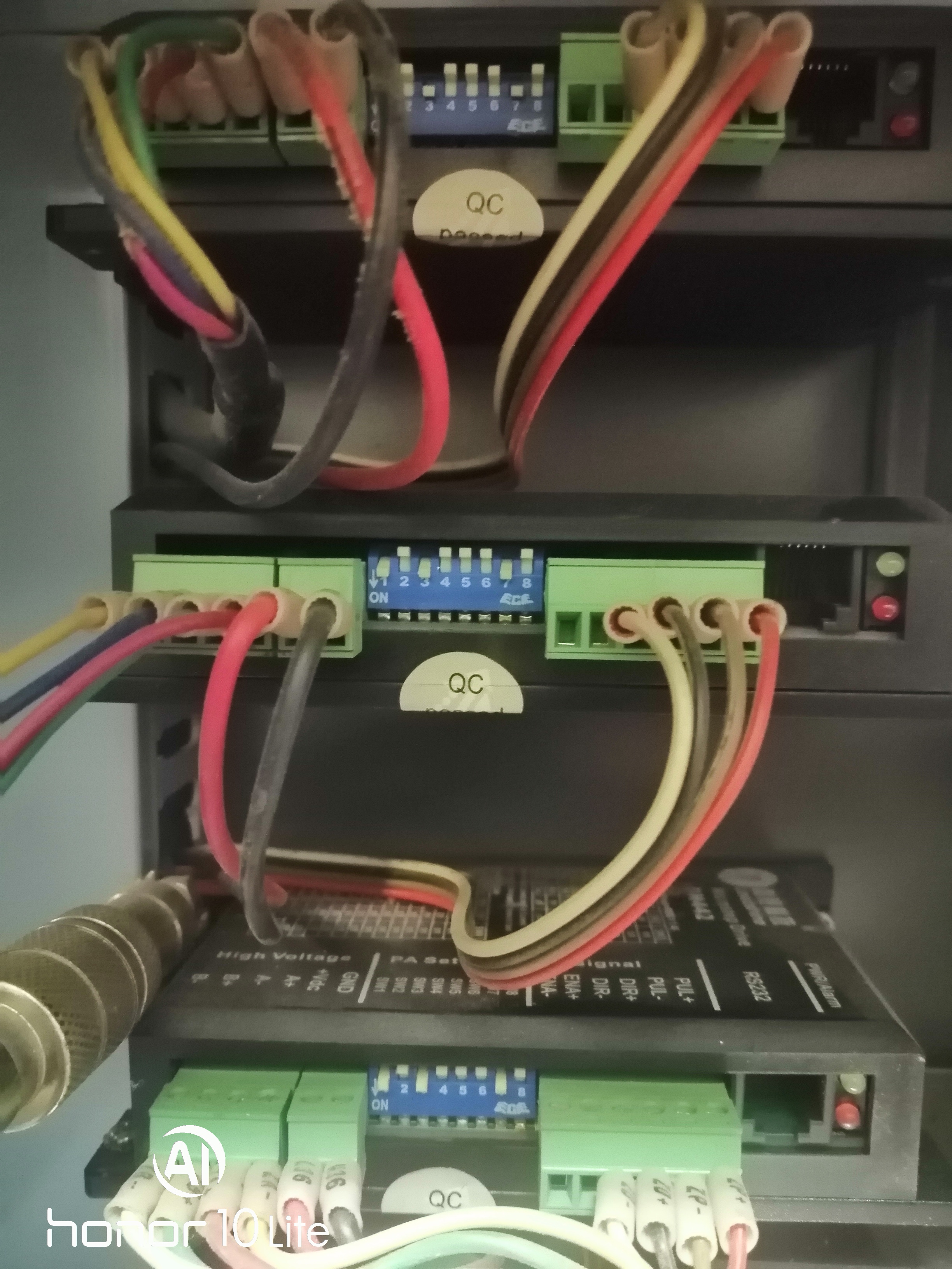

http://upforme.ru/uploads/0009/00/75/12110/t11324.jpg
