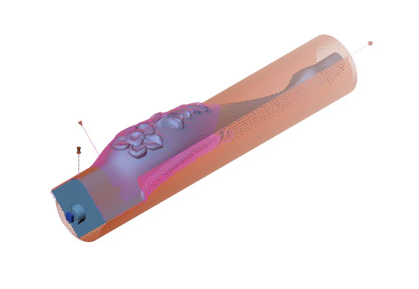

http://upforme.ru/uploads/0009/00/75/34284/t793566.jpg

ну для суперкабриоли конечно PowerMill
а для простых вполне. можно чистить по любым градусам и местам

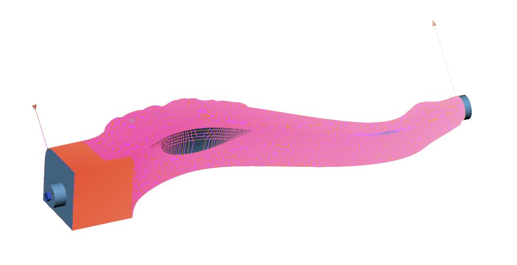

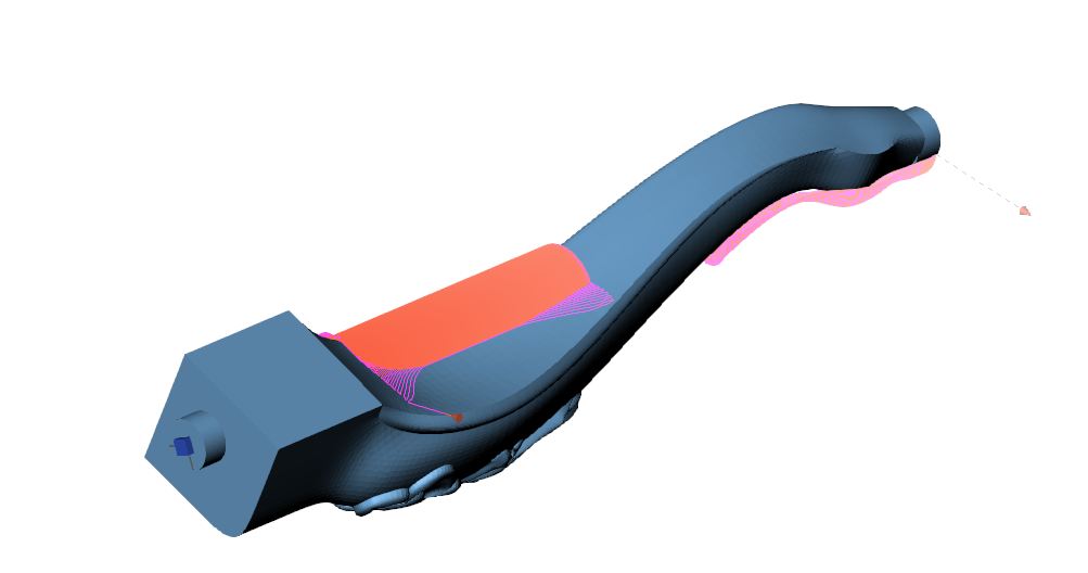

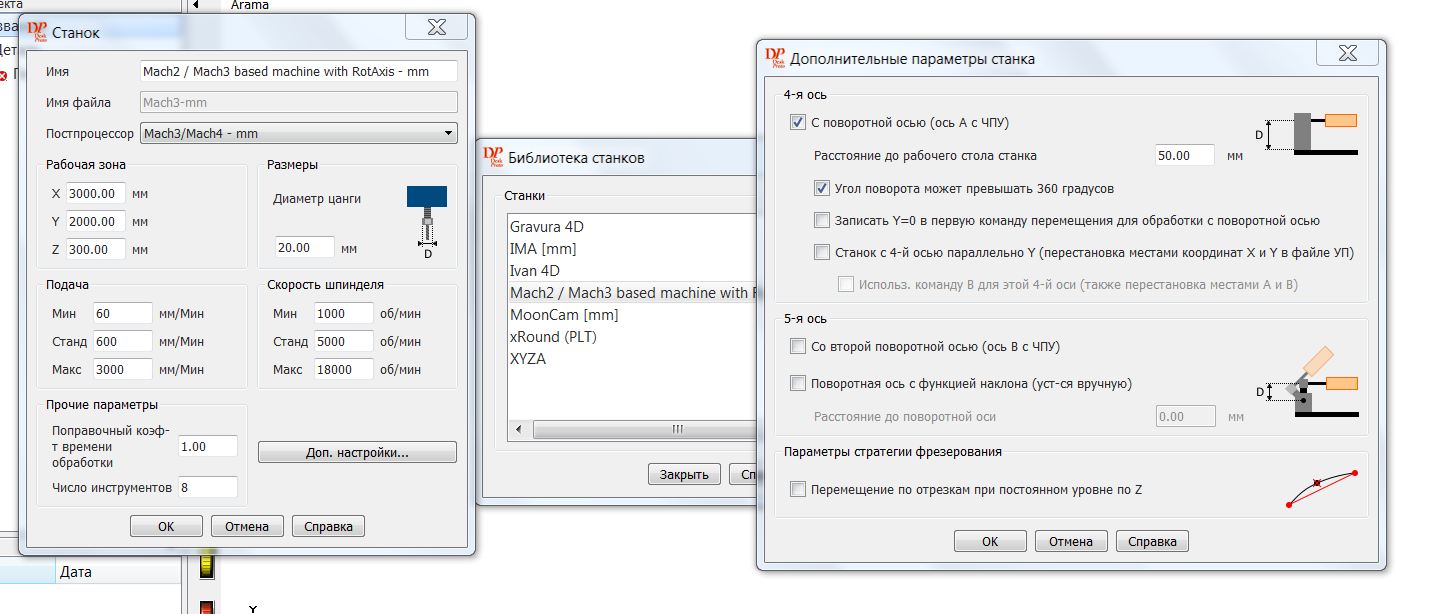

http://upforme.ru/uploads/0009/00/75/34284/t232938.jpg http://upforme.ru/uploads/0009/00/75/34284/t736010.jpg http://upforme.ru/uploads/0009/00/75/34284/t175349.jpg
Мое субъективное  мнение, нужно определится что хотим и как хотим. Ставим желанное  ПО и поехали.  :mybb:
Пробовал в АртКам разворачивать модель  :no:  Deskproto можно чистить под любым градусом и местам  :no: Мне не нравятся половинчатые решения.
PowerMill оказался то что хотел  :cool: Каждый решает сам, что он хочет.
