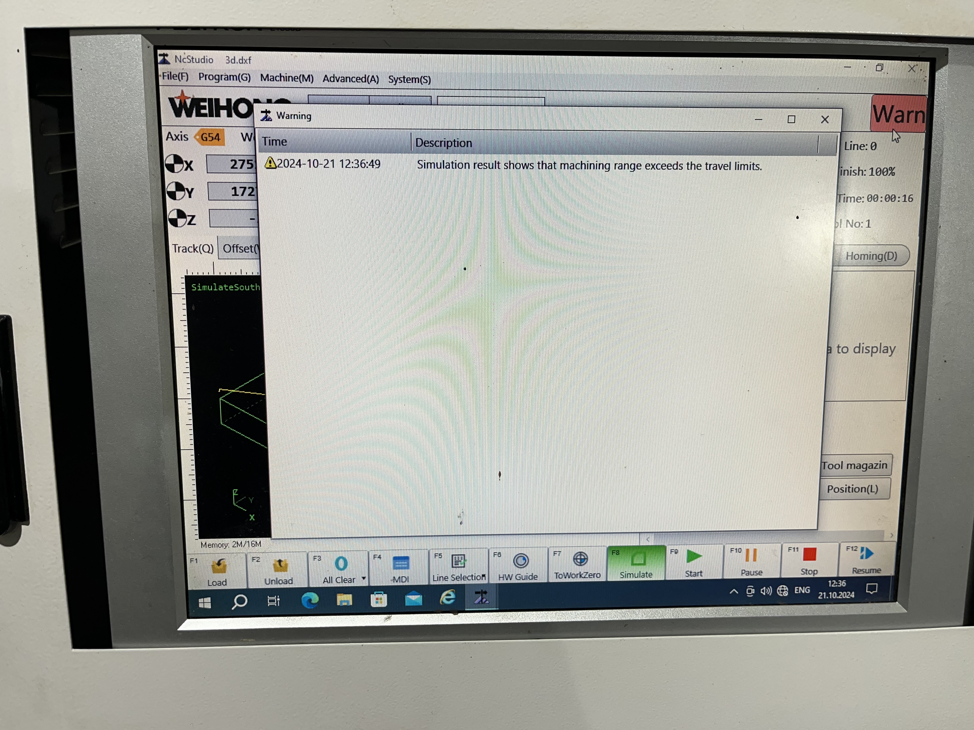

Добрый день, надеюсь кто-то из старожил посещает данную ветку форума.
Собственно вопрос по настройке и работе со станком sk-3716(китаец), опыта работы с подобным оборудованием не имею и только сейчас начинаю постигать азы, после установки нужного ПО, а именно ncstudio и автокад хотелось бы заставить это чудо техники жить и работать, но проблема в том что при загрузке чертежа из автокада, ncstudio видит его вне границы столы, понимаю что скорее всего чертеж кривой и собственно хотелось бы получить подсказку куда тыкать. Заранее спасибо

https://upforme.ru/uploads/0009/00/75/54451/t126319.jpg
https://upforme.ru/uploads/0009/00/75/54451/t539214.jpg
https://upforme.ru/uploads/0009/00/75/54451/t281394.jpg
https://upforme.ru/uploads/0009/00/75/54451/t436681.jpg
https://upforme.ru/uploads/0009/00/75/54451/t920808.jpg
https://upforme.ru/uploads/0009/00/75/54451/t657053.jpg
Извиняюсь что намусорил, не мог разобраться как фото прикрепить)

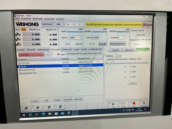

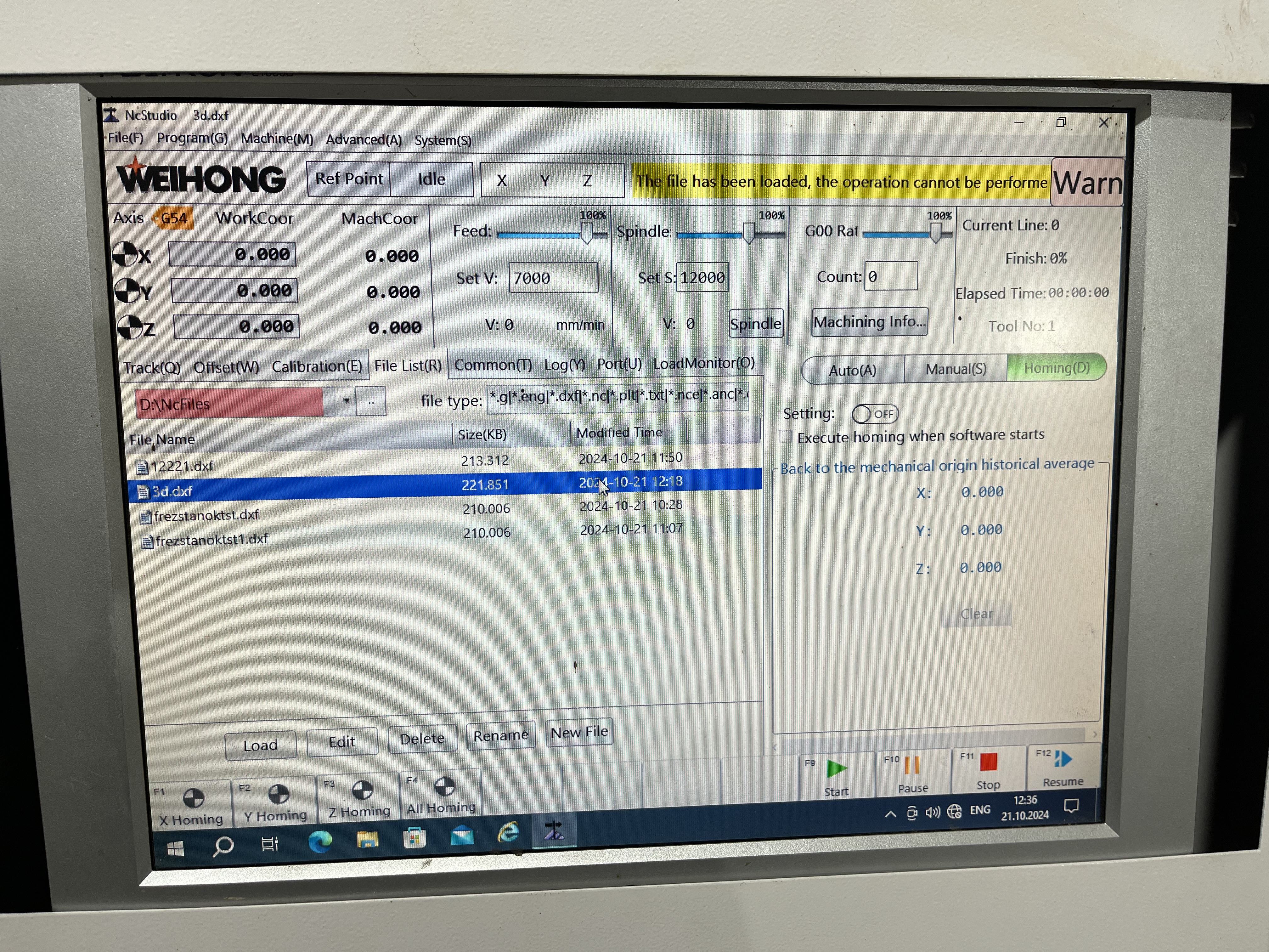

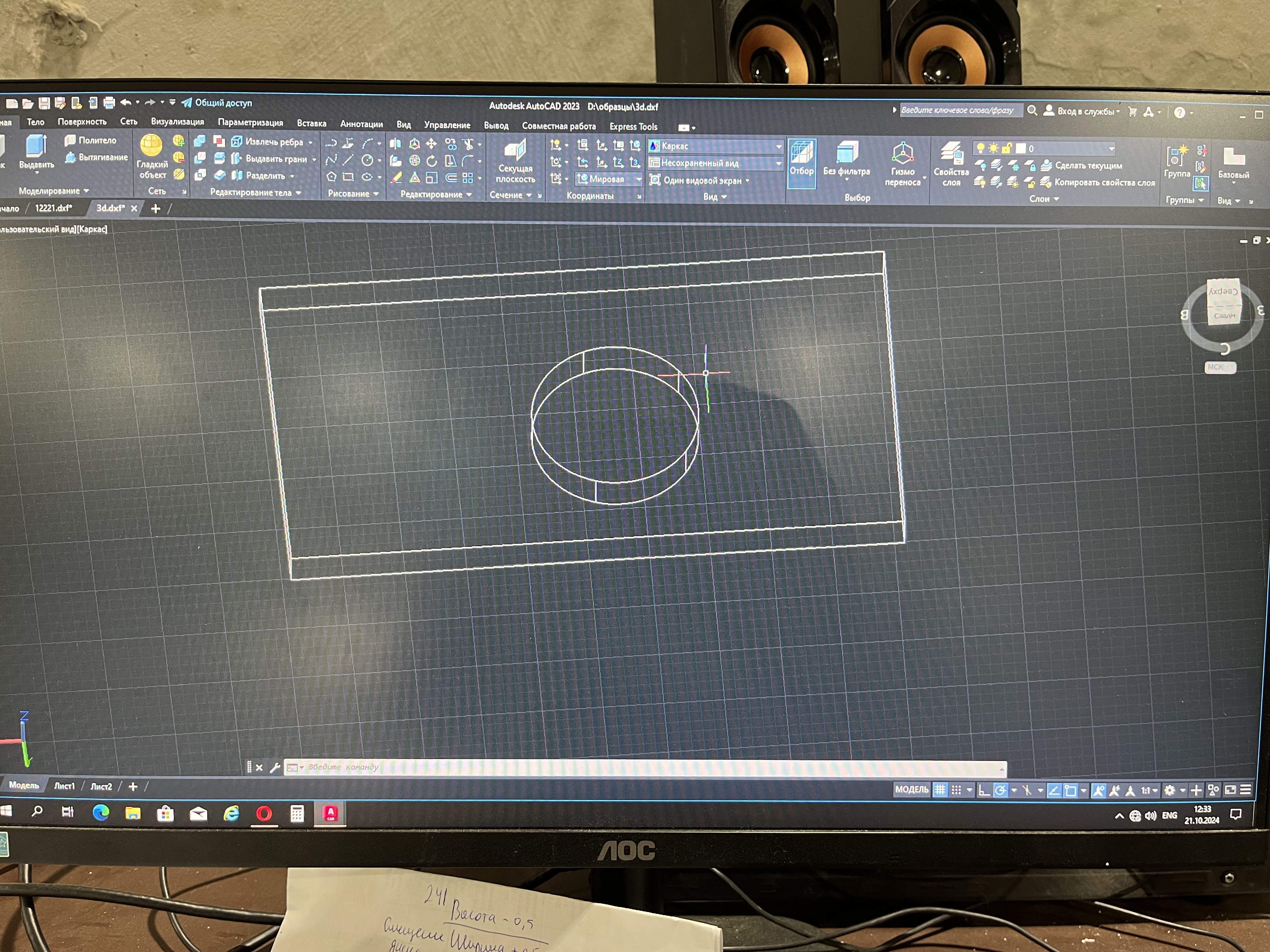

275
NC studio и не должна видеть этот файл. dxf нужно открыть в арткаме. там же пишем управляющую программу и уже ее закидываем в NC studio. Nc  работает только с g-кодами.
Отредактировано женек (21-10-2024 19:03:14)
Отредактировано женек (Вчера 19:03:14)

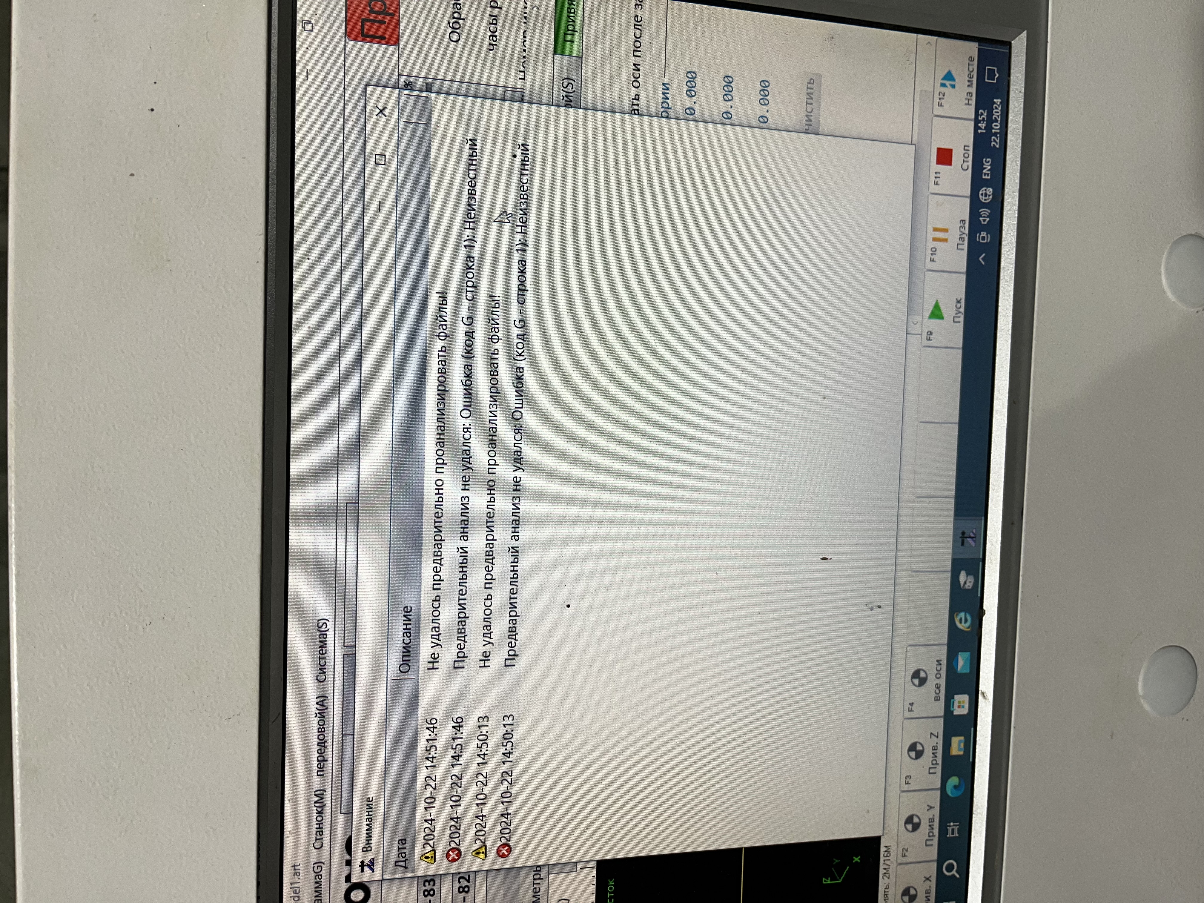

Почему-то у меня как раз все наоборот пока что получается, сегодня немного подружился с artcam-ом и тот самый чертеж с автокада , нска читает, проблема 0-точка была в самом чертеже, а вот на тот же самый чертеж который я пропускаю через арткам, да и на любой другой из арткама, нс-ка ругается
https://upforme.ru/uploads/0009/00/75/54451/t645556.jpg
277

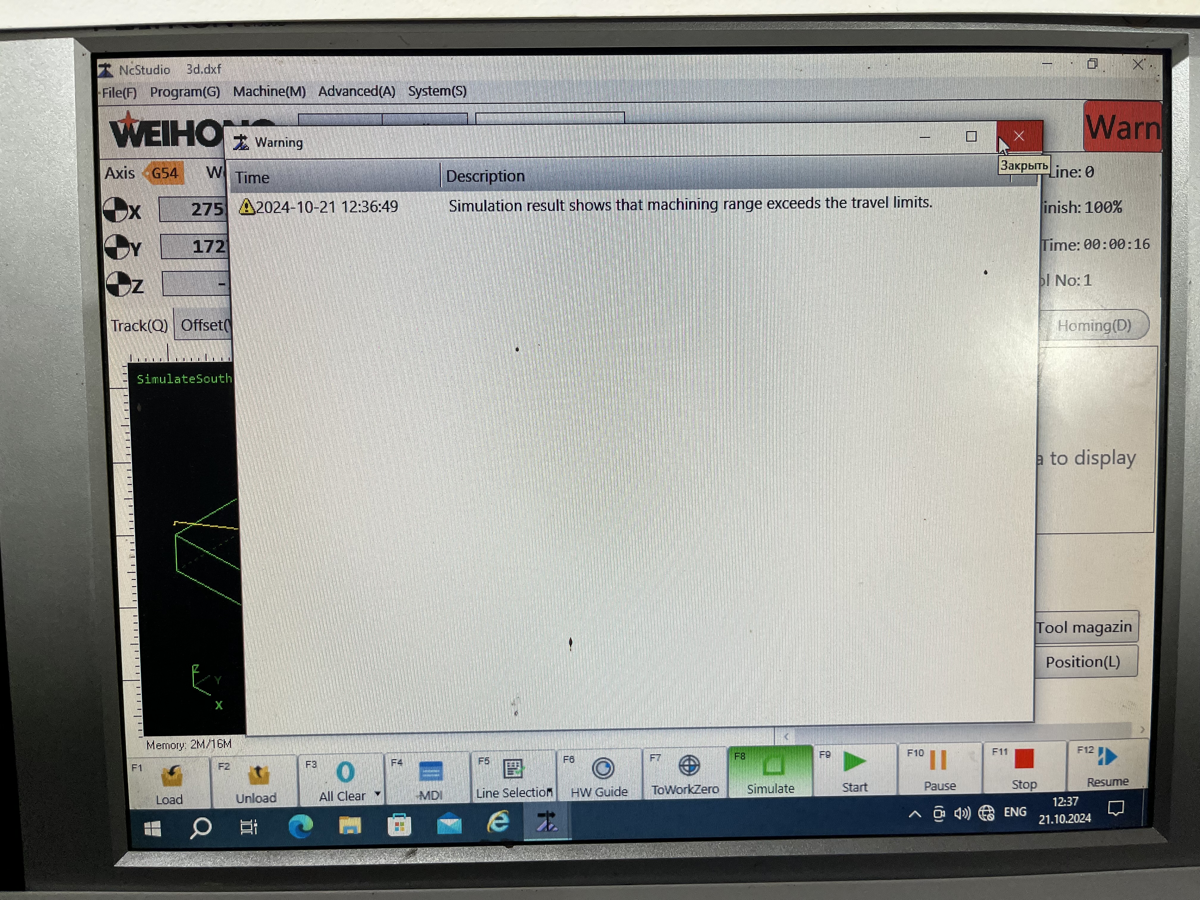

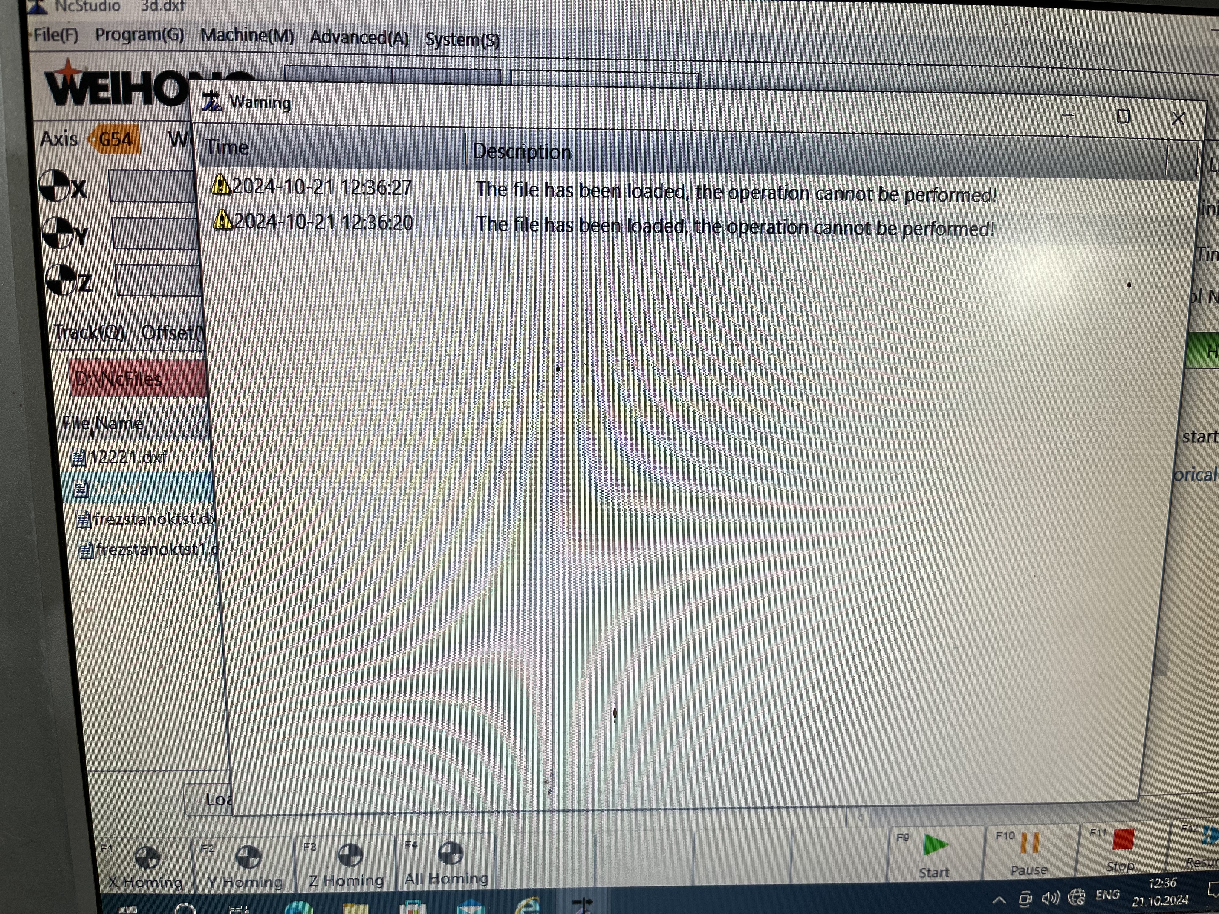

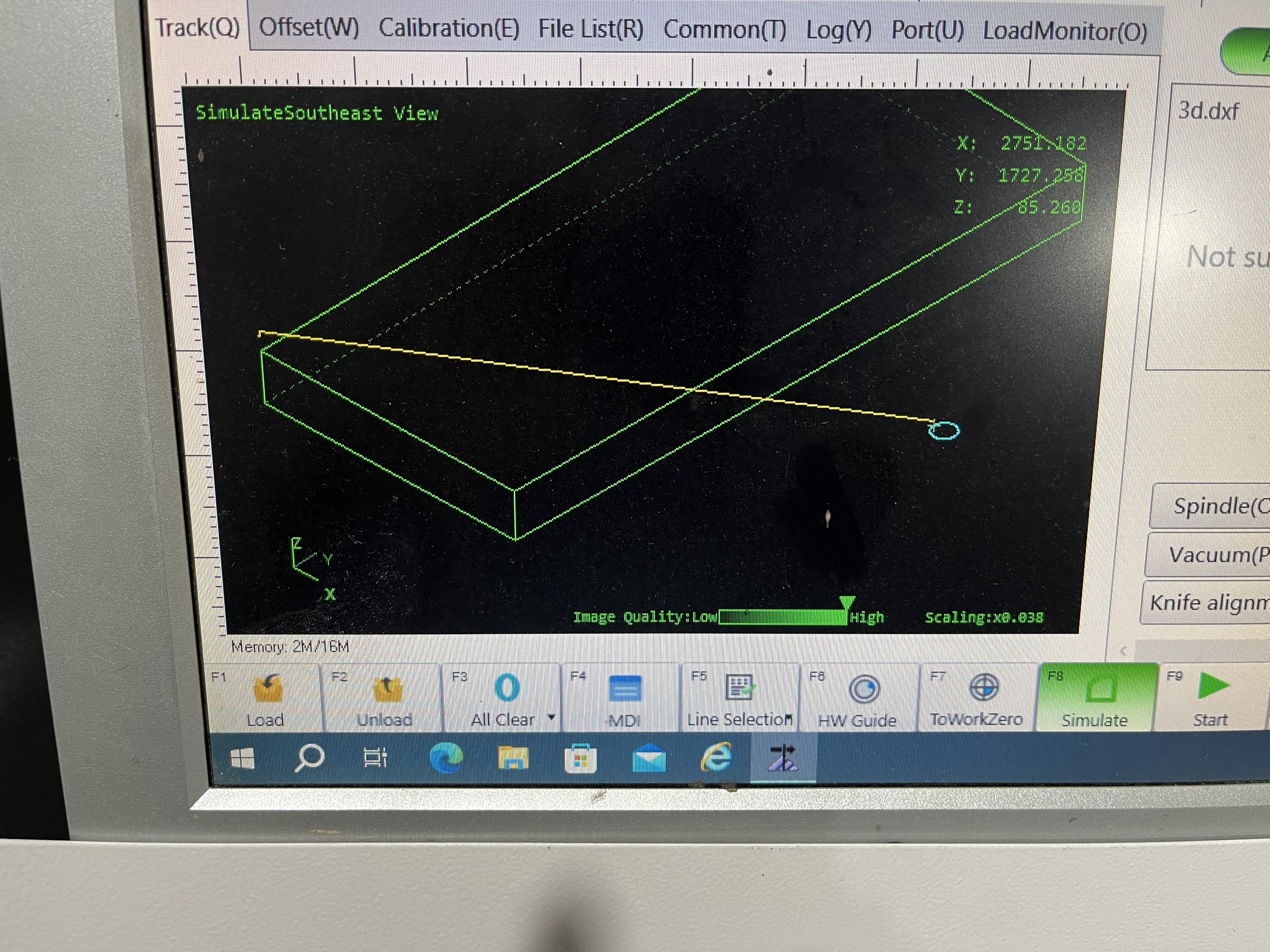

Как я уже прочитал, файлы нужно сохранять в формате cnc, только вот после после нажатия «сохранить как» еденственно возможный формат который дает выбрать арткам это art
278
Если сохранять УП, то арткам даст на выбор много больше форматов, в том числе и нужный вам
279
при сохранении уп (управляющей программы) нужно выбрать соответствующий постпроцессор..
