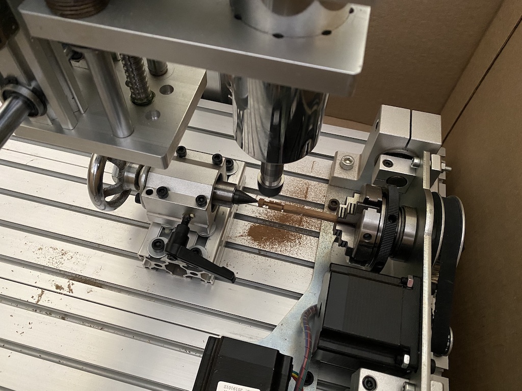

http://upforme.ru/uploads/0009/00/75/48823/t820838.jpg
1. Двигатель 5 оси во время обработки находится в удержании? Если нет, то ось будет качаться. Также нужно проверить натяжение ремня и т.д.
2. Сколько шагов делает двигатель на оборот? Какой микрошаг установлен на драйверах? Посчитайте точно сами редукцию шкивов, сколько делает например оборотов маленький шкив за один оборот большого. Затем по полученным результатам расчитываем по приведенной вами формуле искомое значение.
3.По фото плохо видно ваш станок, но обычно на китайских станках поворотная ось А находится вдоль оси Х. А у вас находится вдоль оси Y, если я правильно понял по фото. Поэтому может возникнуть путаница с системой координат. Если хотите профессионально работать с 5ю осями, смотрите в сторону Повермилла или Мастеркама. Для того чтобы обработка велась как на токарном станке, нужно делать полноценную 4х осевую траекторию, или 3х осевую с подменой оси.
4. Длительность обработки зависит от многих параметров, от настроек станка (например настройки ускорений станка), шага фрезы (чем меньше шаг, тем больше время обработки), маленькой скорости подачи инструмента (скорости подачи должна соответствовать параметрам инструмента) и т. д.
Baziran написал(а):
как увеличить жесткость 5 оси
Как выглядит 5 ось? На фото трехосевик с 4-ой осью вращения.
Baziran написал(а):
оборот на 360 четче выходит.
Либо математически, либо средствами измерений.
Baziran написал(а):
передаточное число 4к1 и 5к1
Там ременной редуктор? Посчитать зубья проблемы быть не должно. Дальше только посчитать остальное, деление, шаг и прочее.

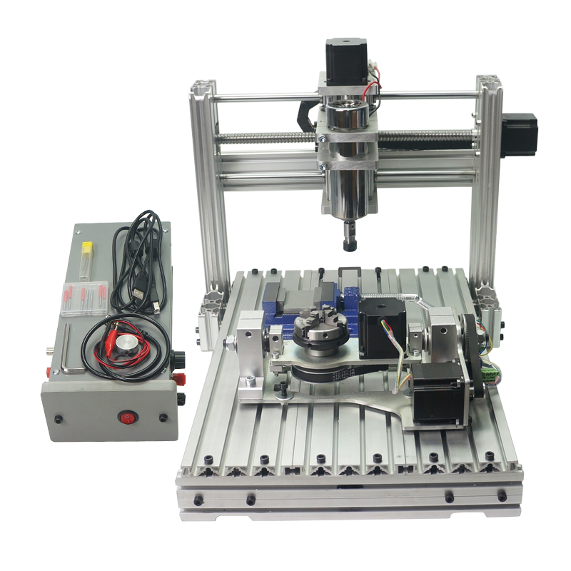

Енот 1
вот фото с али.
http://upforme.ru/uploads/0009/00/75/48823/t587936.jpg
спасибо всем за мнения, в понедельник произведу расчеты зубьев и вернусь.
вообще, цель использовать станочек для поделок в сфере судомоделизма. точить мачты/реи, декор, фигурки.
