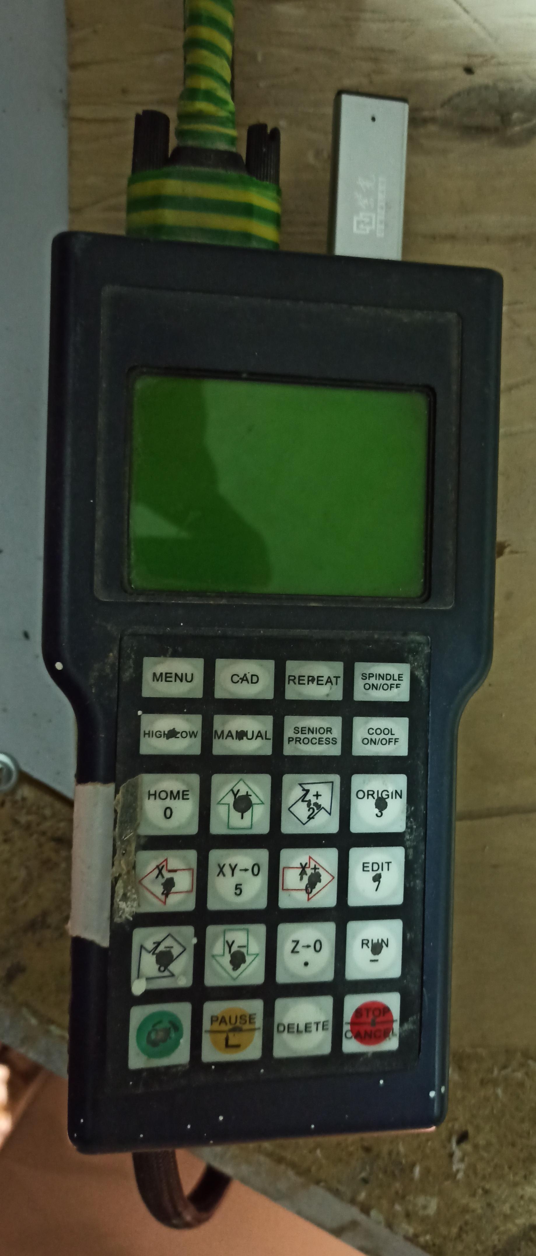

Имею фрезер SUDA с пультом DCP. точная модель его неизвестна, так как это вариант пульта RZNC D5416 завода изготовителя.

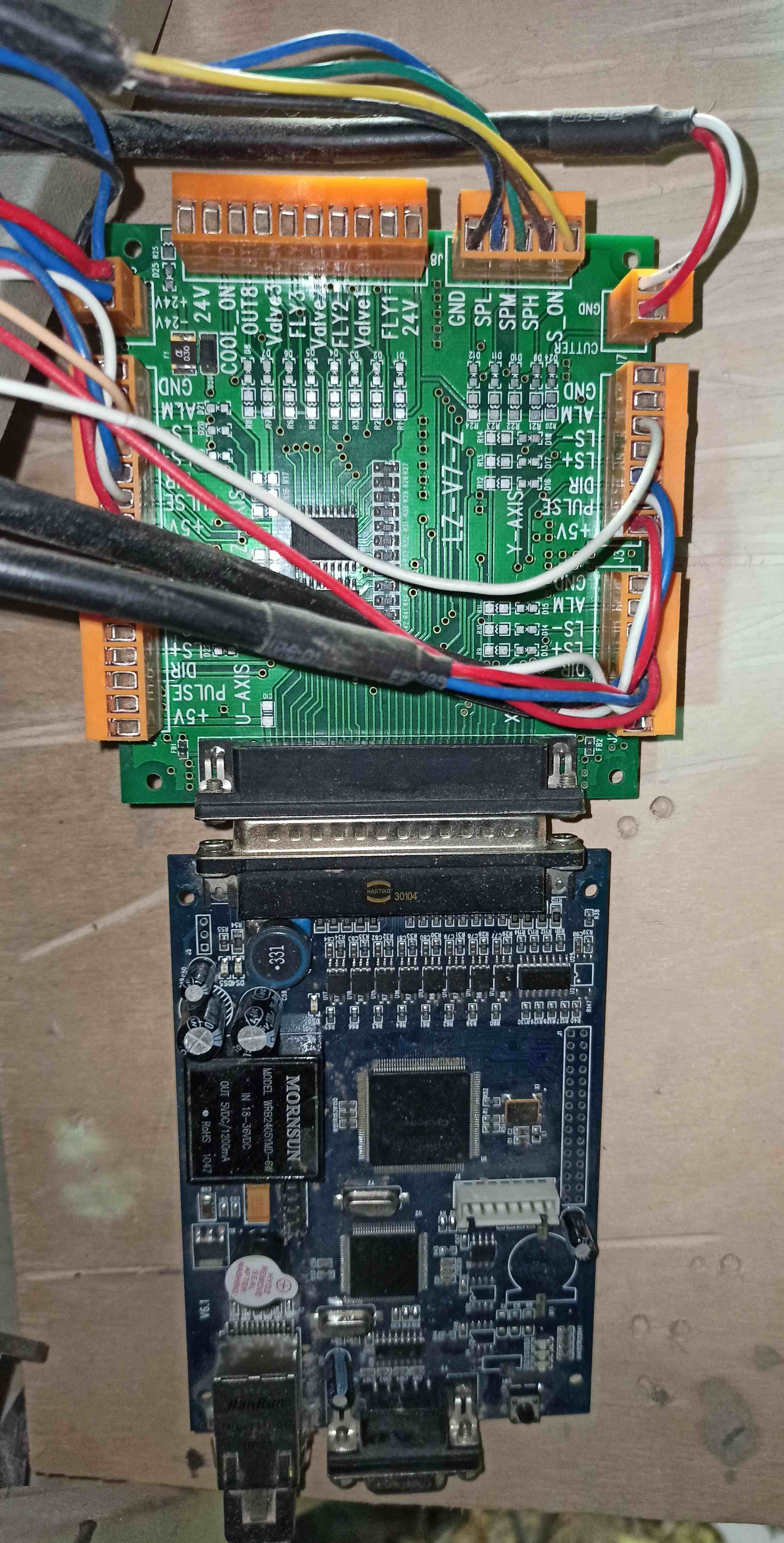

Функции не отличаются. Пульт соединяется с платой по сетевому интерфейсу (не как обычный 0501). Это соединение исправно, связь пульта и платы есть.
Неожиданно нарисовалась проблема. Станок не уходит в HOME. счетчики осей на экране считают. После не продолжительного времени начинается движение по оси Y, останавливается когда срабатывает датчик HOME Y. И на этом все. Оси X и Z не двигаются.
В ручном режиме возможно только перемещение по Y.

Пульт и плата такие
https://yadi.sk/i/BYGWSEP3j7p74g
https://yadi.sk/i/gWxnsGKzRnczDg
https://upforme.ru/uploads/0009/00/75/40/252382.jpg
https://upforme.ru/uploads/0009/00/75/40/830938.jpg

Решил влезть в систему управления сам, возможно кому то пригодится опыт.
Перекидывал драйвера ШД - оказалось 2 (X и Z) из 3-х неисправны. так же на них не поступали импульсы PULS с платы .
Оказалось что на плате и в драйверах вышли из строя соответствующие оптопары опторазвязки. Индикация аварий на драйверах не активна, все вроде бы хорошо. Драйвера ШД Leadshine M542.
    На плате это микросхемки PC410L  2  штуки (один короткое замыкание выходного транзистора, другой - обрыв транзистора (выгорел)), а в драйверах 6N137 - по 1 штуке (короткое замыкание выходного транзистора).
    На плате оказалась 4-я виртуальная ось, отпаял с нее, установил на Z и X, подставил исправный драйвер - оси с пульта начали двигаться.
Микросхем в драйвера пока нет, заказал.
   Причина выхода из строя оптопар не ясна. Питание на станок не подавалось. Не задолго до этого была гроза, молния ударила совсем рядом, возможно через ШД навелось напряжение. Это только догадки. Никакое оборудование больше из строя не вышло.
