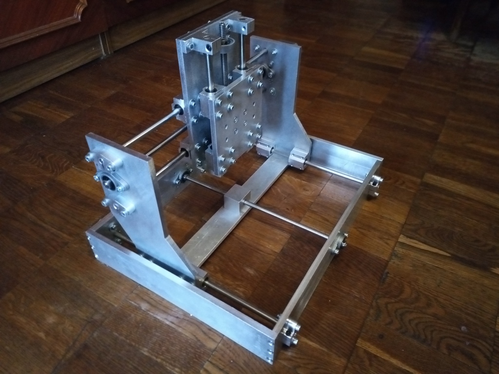

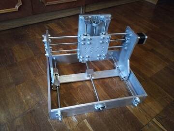

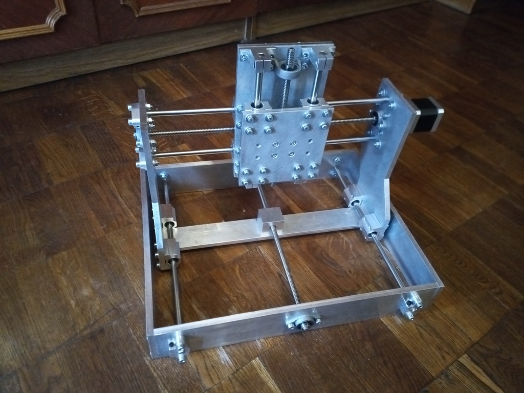

Добрый день форумчане.
Есть вот такой собранный станочек из го..на и палок) Размеры станка 600х500х370, рабочее поле 380х260х100. Собран из фанеры 15мм, направляющие валы и подшипники 8мм по всем осям, винты трапеция 8мм шаг 2мм.
И есть сомнения по поводу электроники. Изначально из-за бюджета станка планировались Nema 17 и Arduino, но после сборки возникли сомнения. Сейчас склоняюсь к nema 23 на так называемой синей плате и mach3. И какой шпиндель или фрезер к нему более менее подойдет. В планах изготовления на нем каких то подделок из дерева и фанеры. Будет присутствовать и 3Д обработка. В этом вопросе и прошу помощи уже опытных станкостроителей.
С ЧПУ знаком не понаслышке. Много лет проработал разных станках с ЧПУ, как в механообработке так и в 3Д обработке камня, работал в Sinumerik, Elexa, Mach3 и.т.д.
Станок собираю впервые. Был изготовлен лобзиком, болгаркой, шуруповертом, рулеткой и линейкой, поэтому прошу "опытных" чпу строителей воздержаться от негативных комментариев про станок и выкинутые деньги. Я и сам прекрасно понимаю, на что он может быть способен, о его люфтах, точности и т.д. Он собирается не с целью творить на нем "чудеса".

С таким конструктивом, ни о какой 3Д обработке не может быть и речи.
Валы минимум 20е надо было ставить и ШВП хотя бы 12е.
И почему у вас стол ниже перемычки? Куда будет крепиться заготовка?

Мне кажется? У вас портал хлипковат. Если его покачать по Х влево/вправо, наверняка шатается. Можно усилить сверху уголком на всю высоту перемычки. Снизу- добавив еще одну горизонтальную деталь, вложив ее с минимальными зазорами.
Что еще хотел сказать. При 3Д обработке там программы отрабатывают по три и более часа (к примеру крышка шахматной доски с размером около 350*200мм). На вашем же станке получиться и того больше. Полагаю раза в полтора два.  Отсюда и выбор шпинделя. Может имеет смысл прикупить что либо нормальное. С видом на будущее? Покатать то, что уже есть. На нем же сделать то (те детали) для другого станка, который хочется иметь. И так далее. Путь к совершенству не имеет конечной точки.
НЕ спорю, хлипковат. В планах была верхняя и нижняя планка по длинне хоть для какой то жесткости, а с другой стороны, данные направляющие более хлипкие чем портал)
