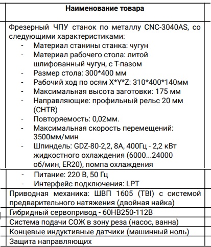

Выбрал вот такую конфигурацию станка от Моделиста.https://upforme.ru/uploads/0009/00/75/38432/t900750.jpg
