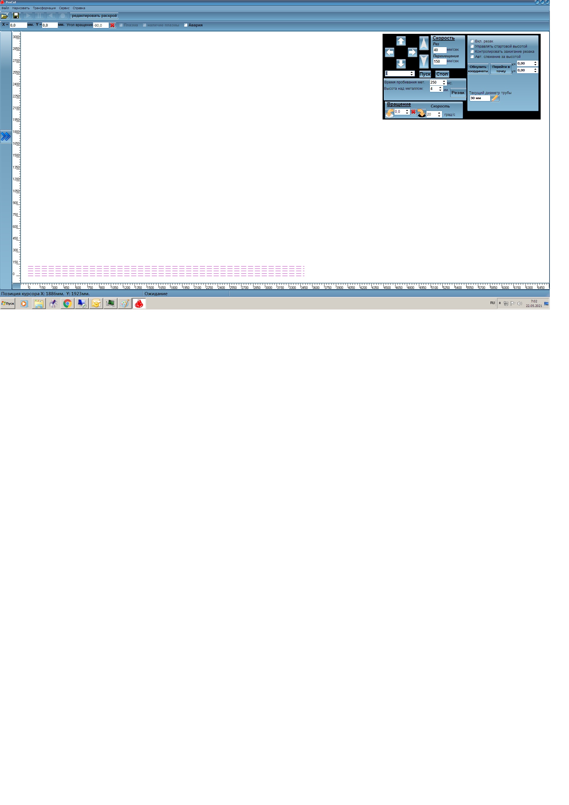

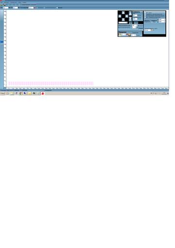

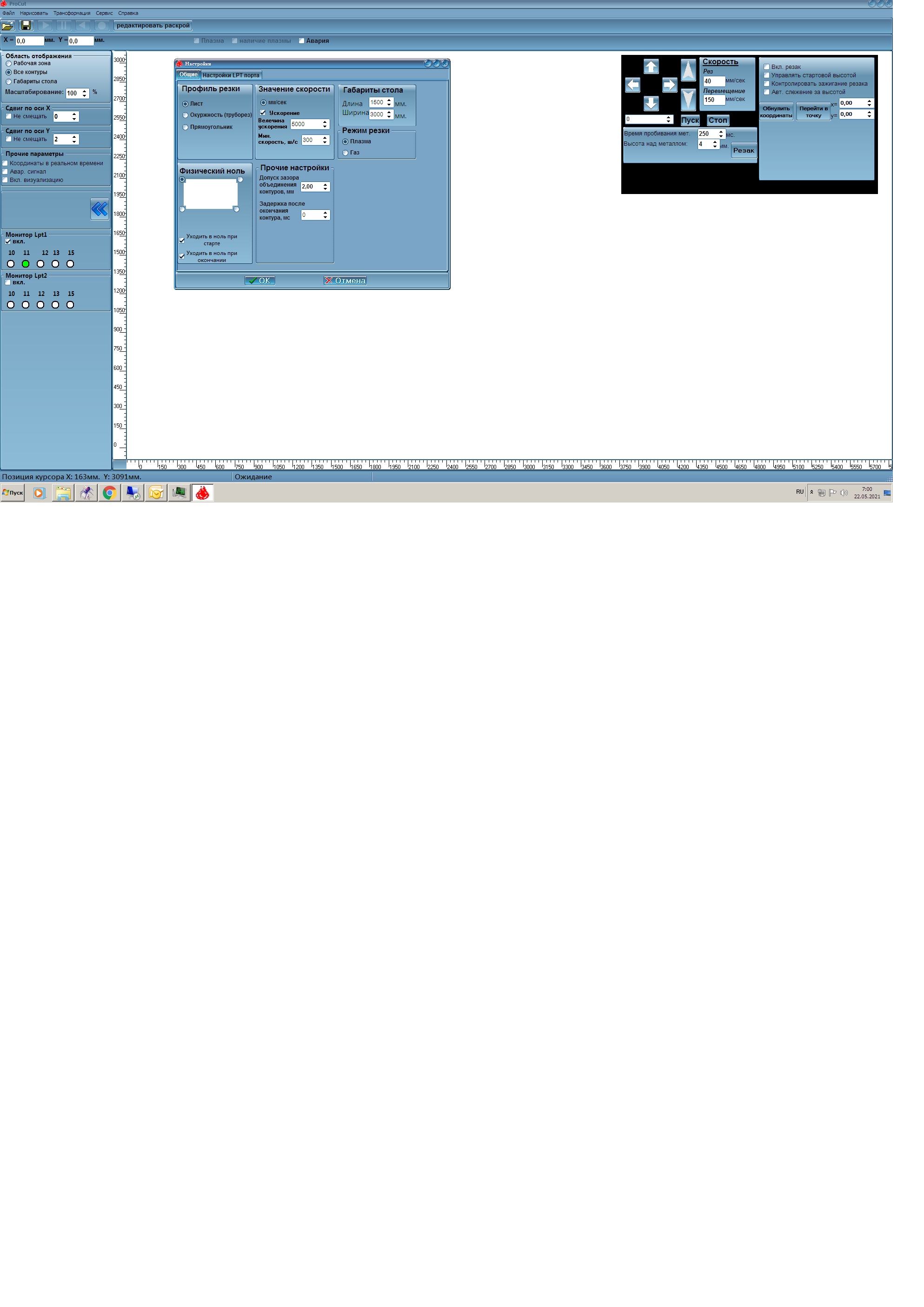

Машина управляется программой ProCut. Питерская разработка. Поддерживает резку профильной и круглой трубы.
Скрин шот прикладываю.

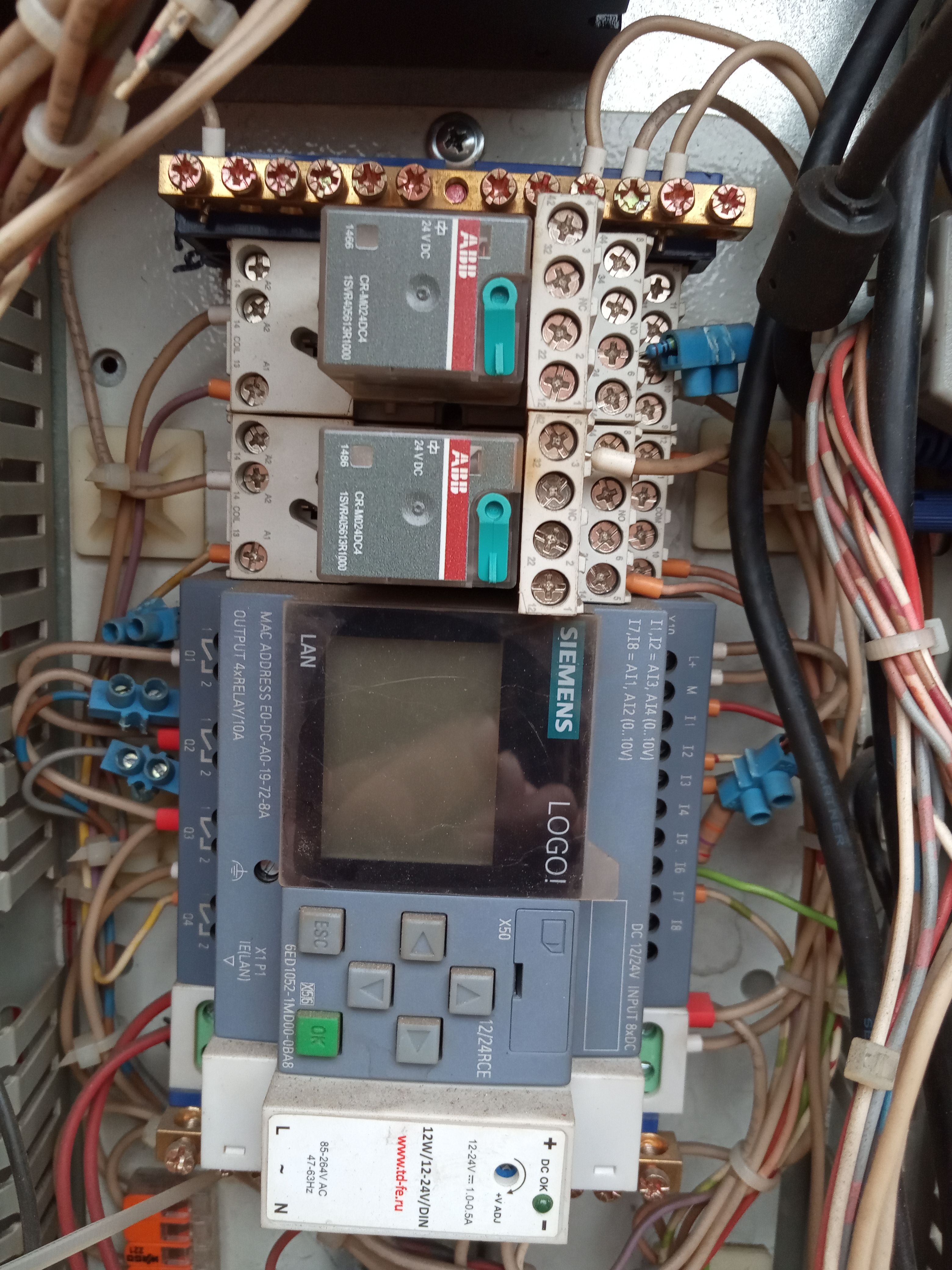

Управляется контроллером Siemens LogoI. Источник плазмы Hyperterm 45 слежение за высотой через омический датчик.
Сколько осей поддерживает, как определить? Зависит от контроллера?

Это и есть контроллер управления осей?

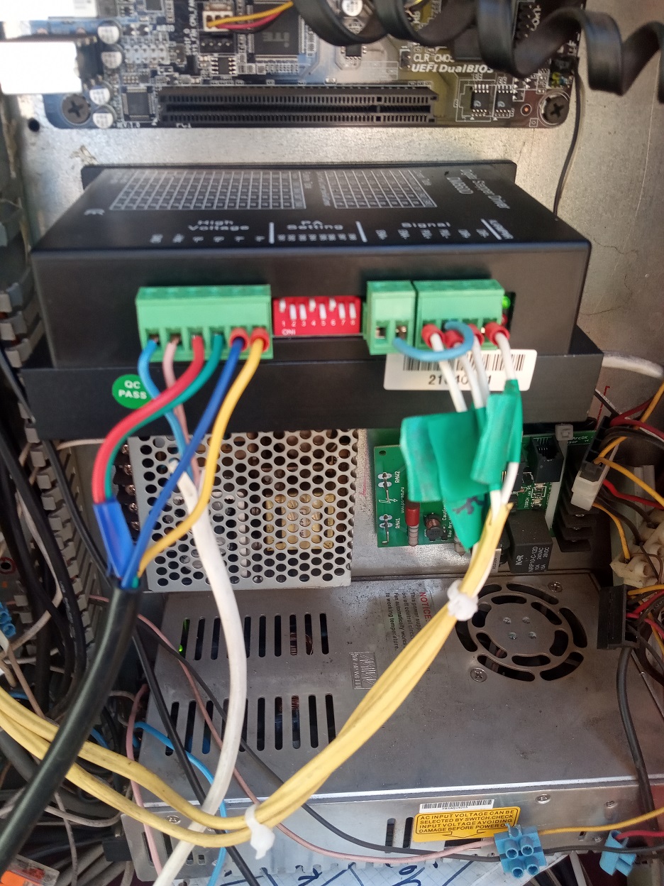

Моторы обычные, шаговые+Драйвера. Не могу с телефона в компьютер перекинуть. Не отправляется.
Двигатель шаговый биполярный PL42H58-D5
Двигатель шаговый биполярный PL57H56-D8
Двигатель шаговый биполярный PL86HD113-D14
Драйвер DM442
Драйвер M542
Драйвер ШД.PLD545
Отредактировано Андрей Казарцев (Сегодня 15:13:46)

radio7
Уже лучше,  значит контроллер управления шаговыми у вас тоже от  пурелоджика должен быть.
Вероятно раньше был. Потом мне ее переделали и поставили это Siemens/

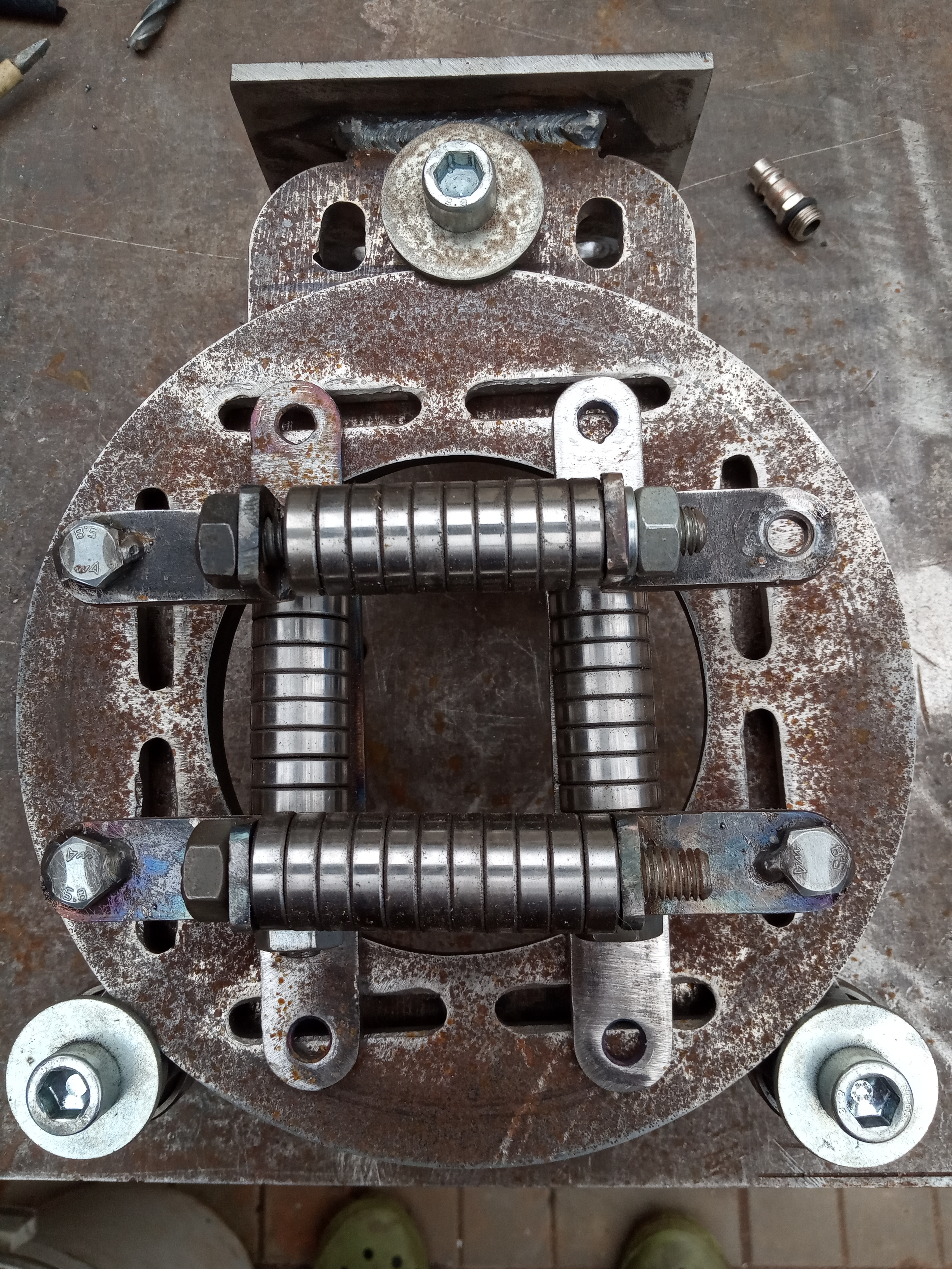

Андрей. Уже понятны шаги. Буду заказывать шкивы с ремнем.
Поворотка будет вдоль оси Х. Так как программа воспринимает ее именно так.
На портале закреплю План-шайбу и она будет двигаться вместе с ним вдоль оси Х.
На фото узел патрона и мотора. Правда не приварил еще моторную пластину.

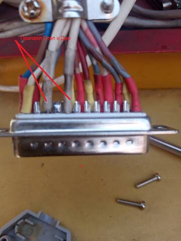

Может быть кто нибудь подскажет. Я попробовал припаял провода Степ и Дир к разъему LPT. Но чудо не произошло. Что не так и как быть? Наверное еще нужно понять к каким номерам Пинов я их припаял.https://upforme.ru/uploads/0009/00/75/50318/t121496.jpg
27
radio7 написал(а):
Много информации в интернете как правильно подключить мотор к драйверу, драйвер к питанию. А вот как подключить к материнской плате (которая контроллер) не нашел:(
Я вам, на другом форуме, уже писал что надо сделать, всего лишь найти распиновку LTP разъема, посмотреть - на какие пины (входящие, исходящие) припаяны оси и на свободные припаять ось А(назначить пины в программе).
В вашем случае, наверно надо начать с изучения схемотехники и понимания процессов, как идет управление станком, а уж потом пытаться что построить.
Либо нанять спеца, который все это сделает.
28
Вы правы.
Я и пытался найти того кто это сможет сделать и не бесплатно. Но никто не откликнулся поэтому пытаюсь сам.
https://upforme.ru/uploads/0009/00/75/50318/t373767.jpg
Буду изучать распиновку, потому что припаял провода от фонаря на свободные пины, а вы пишеите что есть входящие и исходящие контакты. Мне на какой паять?
Или нужно паять и на входящий и на исходящий?
Вы уже извините, может быть это глупые вопросы я задаю. Но научить некому.

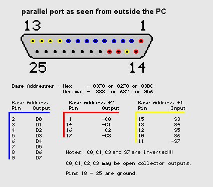

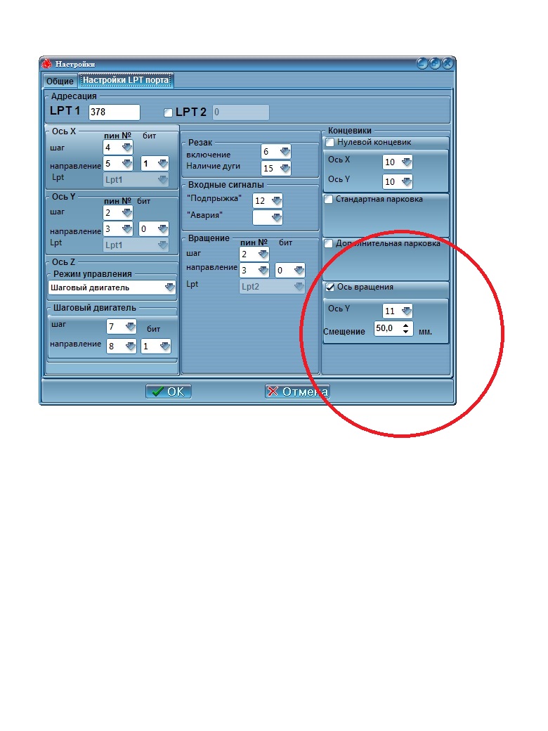

Если я правильно разобрался в распиновке на LPT
И теоретически в программе настройки LPT то 2-3-Х 4-5 Y 7-8 Zhttps://upforme.ru/uploads/0009/00/75/50318/t539841.jpg
Но почему то ось Вращения тоже указана как Y и задействованы те же пины 2 и 3.
1-9 и 10 пустые.  Сегодня попробую на них подпаять поворотку.
31
Подвожу вас к тому, чтоб вы сами начали соображать.
Возможно это вас а определенные мысли натолкнет
https://upforme.ru/uploads/0009/00/75/49583/t584719.jpg
