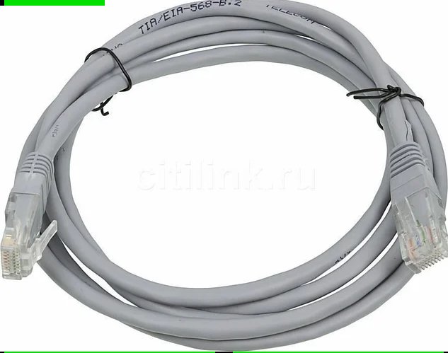

У вас это железо уже есть plcm e1b Пумотикс вы уже скачали, как я понял. Кабель для подключения у вас есть ? (Патчкорд для интернета LAN) Нужно настроить сеть что бы комп и контролер увидели друг друга. Как настроить сеть тут ПДФ файл, скачать и внимательно почитать
Подключить комп-контролер подать 12 вольт на контролер, запустить Пумотикс, если они увидят друг друга произойдет смена прошивки под Пумотикс. Если не видят друг друга можно проделать такие манипуляции LAN кабель вынимаем и вставляем обратно. На контролере есть маленькое отверстие для сброса, можно попробовать сброс сделать нажимаем и 4 сек держим при включенном контролере.
Патчкорд с любого магазина подходит для plcm e1b

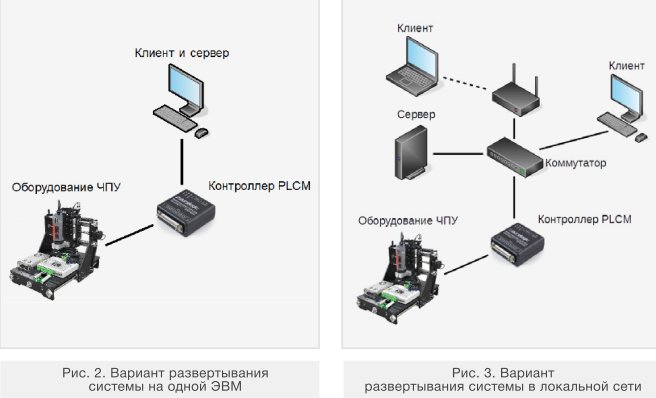

Варианты подключения
http://upforme.ru/uploads/0009/00/75/3587/t367337.jpg

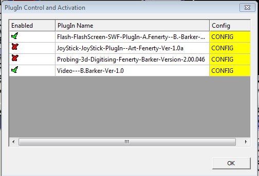

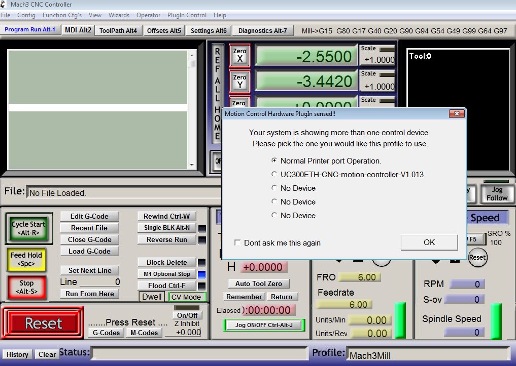

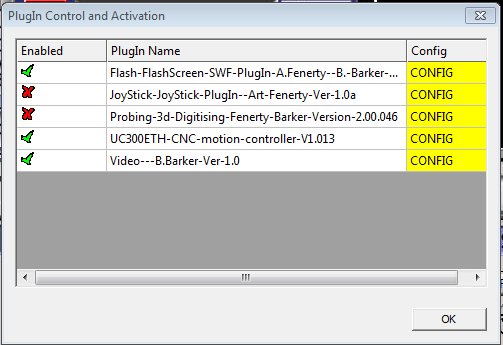

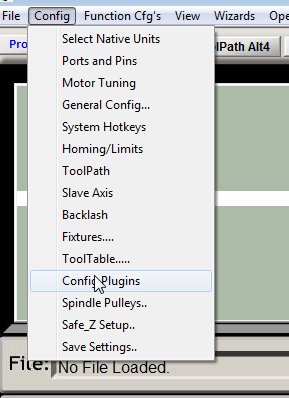

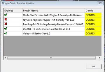

Вы не правы. В мач3 нужно активировать плагин для подключения. Но сначала нужно этот файл закинуть в папку mach3 PlugIns

Вам нужен файл DDL он же плагин для Mach3.
Как это работает,это не относится к вашему контроллеру то что на фото.
