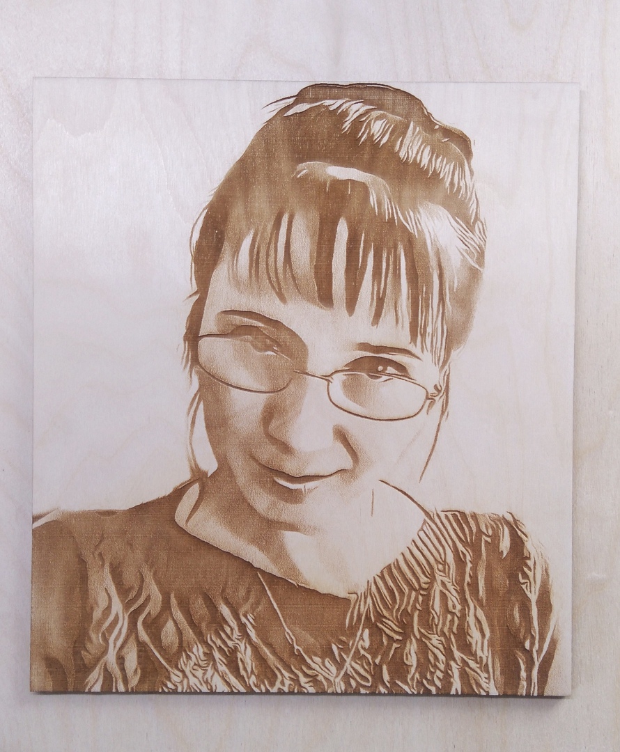

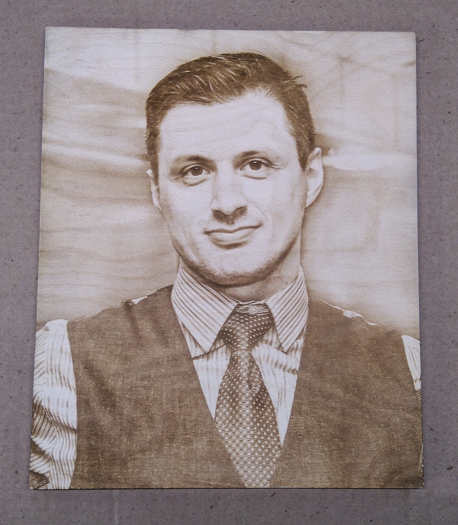

http://sg.uploads.ru/t/XMbG6.jpg
http://s9.uploads.ru/t/VNTiC.jpg
Совсем свежая работа.
Одна на просвет. Две через подложку, фотки.
Отредактировано СергейБ (26-02-2018 12:39:52)

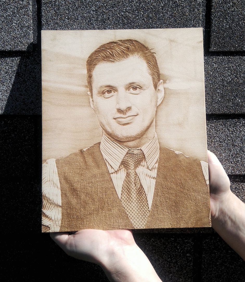

http://s5.uploads.ru/t/1ZXcQ.jpg
Практически без подготовки материала, и уж тем более без использования фотогравА.

СергейБ
что за материал, на фанере бы хуже смотрело?
320
Это тополь. Массив.
Смотря какая фанера. Какой у неё верхний слой.
321
СергейБ
фанера березовая в большинстве светлого цвета, но в вас картинка как живая, а на фанере у нас не так хорошо смотрит)
322
Andriy11 написал(а):
СергейБ
Береза не совсем или совсем неподходящий материал для таких целей. Хотя есть варианты. Именно варианты. Ко их очень много.
Береза не даёт должного контраста при обработке лазером.
Картинка живая из-за правильной подготовки фото для перевода в битовый формат для гравировки лазером, а также если ещё и правильный материал подобрать, и правильно его подготовиться этой самой гравировки, то результат будет ещё красивее.
В моем этом варианте материал после рубанка. Даже без шлифовки.

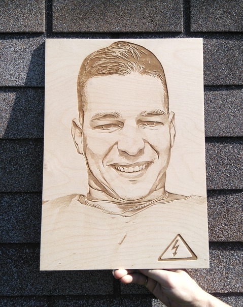

Для гравировки лучше взять фото высокого разрешения,  предварительно отредактировав в редакторе, например, в стандартной проге от винды. То есть добавить цвета, чтоб был виден переход между оттенками, но тут главное — не переборщить. И добавить параметр ""ясность"", чтобы подчеркнуть границы, но и тут тоже перебарщивать не надо.
А еще есть программа Фотограв-3, там можно отредактировать изображение и посмотреть, как примерно будет выглядеть фото на фанере.
Отредактированное фото закинуть на станок, выставить шаг гравировки и гравировать.
352
Вставлю и я свои 5 копеек.На мой взгляд Фотошоп и только Фотошоп!(желательно с Camera Raw)
https://upforme.ru/uploads/0009/00/75/12080/891395.jpg
https://upforme.ru/uploads/0009/00/75/12080/151624.jpg
https://upforme.ru/uploads/0009/00/75/12080/14222.jpg
https://upforme.ru/uploads/0009/00/75/12080/191875.jpg
https://upforme.ru/uploads/0009/00/75/12080/253959.jpg
https://upforme.ru/uploads/0009/00/75/12080/784508.jpg
https://upforme.ru/uploads/0009/00/75/12080/734324.jpg
