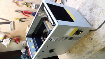

Охлаждение лазера решил с помощью б/у пивного охладителя Concord. Особого предпочтения к производителю не было. Что попалось то и сгодилось.
http://sh.uploads.ru/t/jfcl6.jpg
Внешний вид.

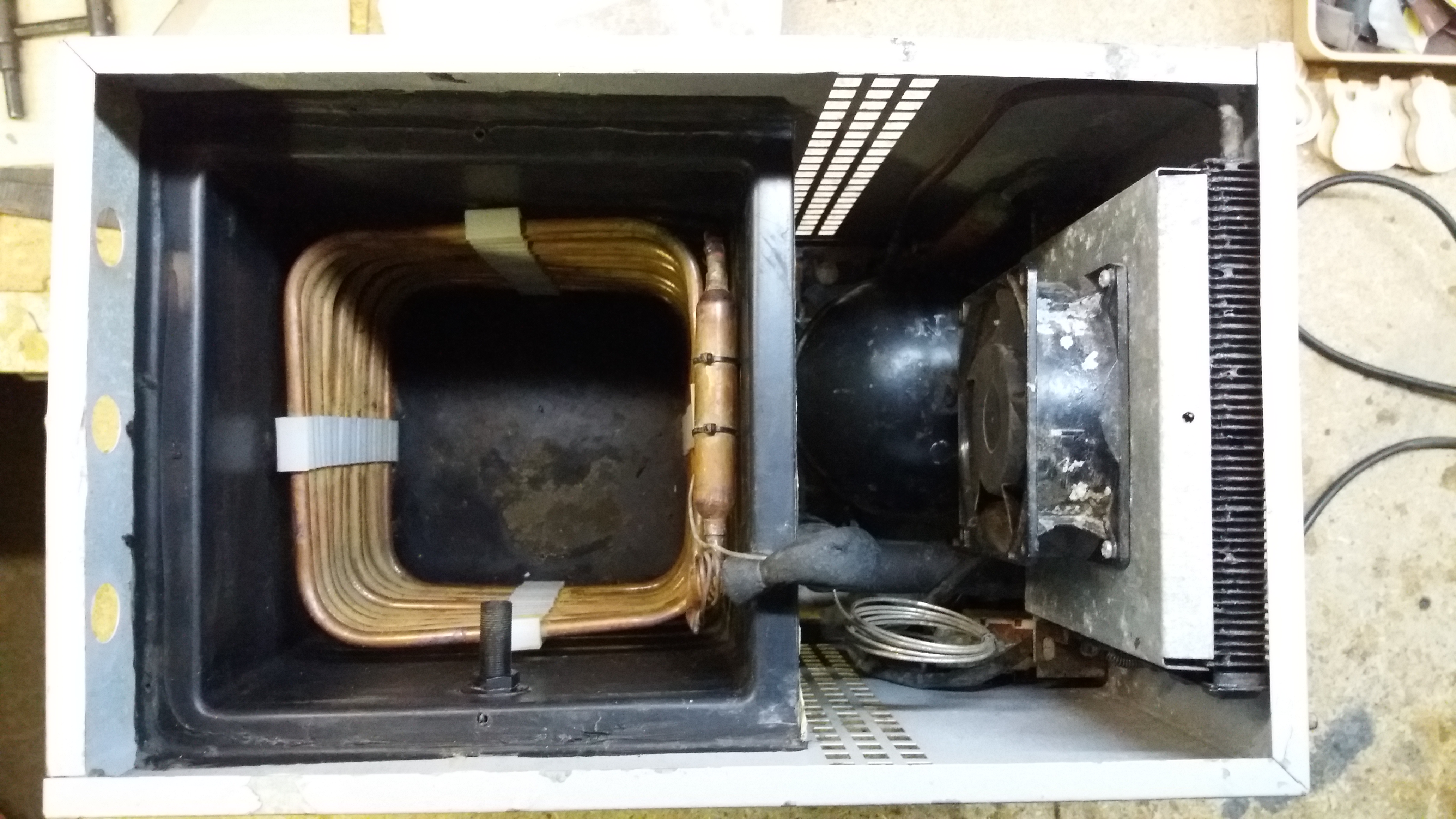

http://sg.uploads.ru/t/h1Fsc.jpg

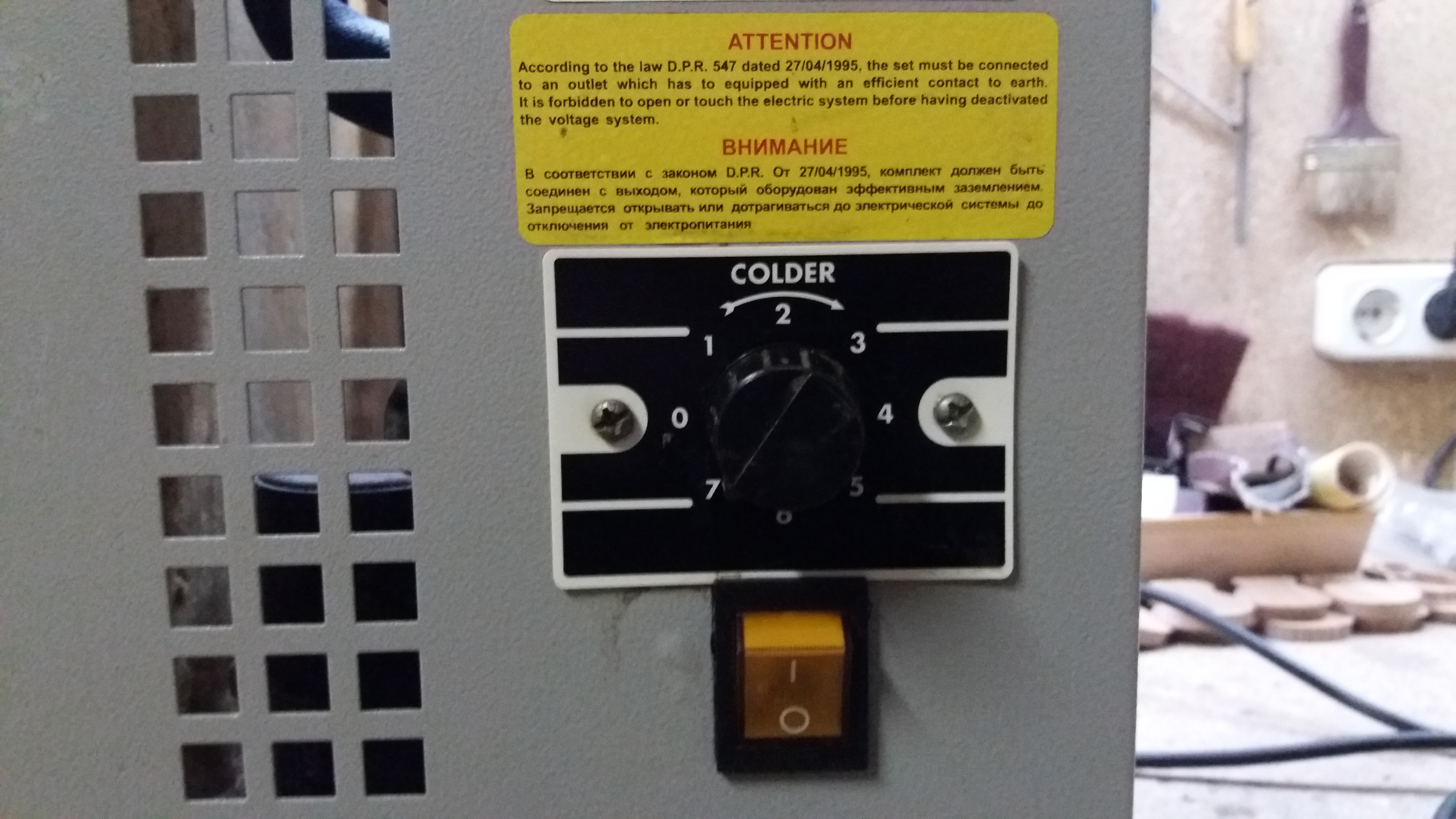

Бак. Внутри вода и трубки холодильника. Видны цифры поддерживаемой температуры на электронном термостате. Рядом с термостатом мотор помпы.
http://sg.uploads.ru/t/ilH5c.jpg

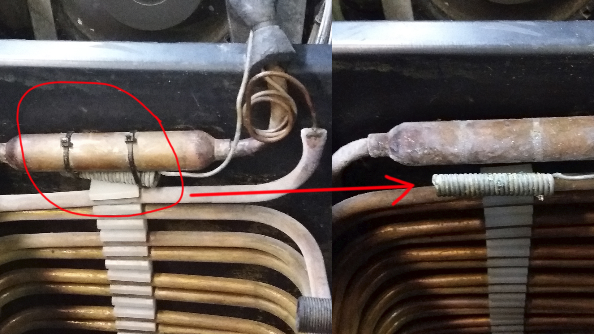

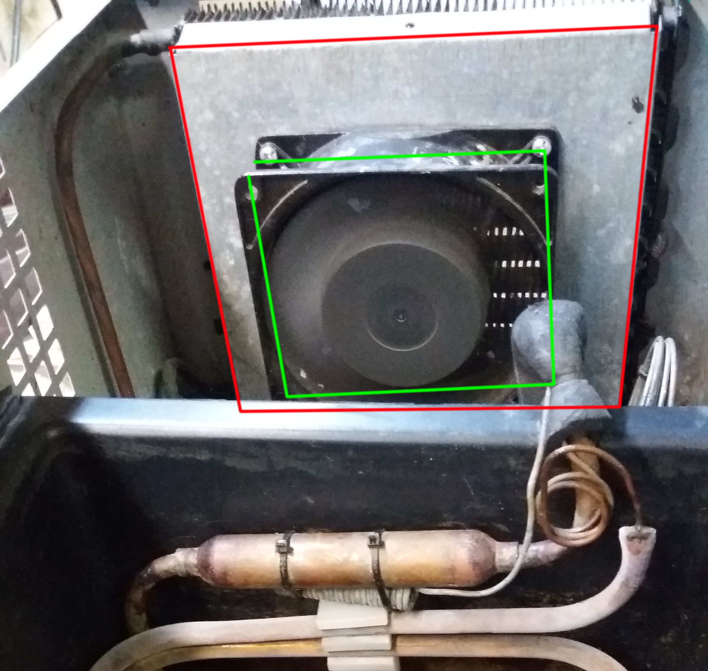

Тут вид сбоку. Сверху воздушный компрессор. Просто так стоит.

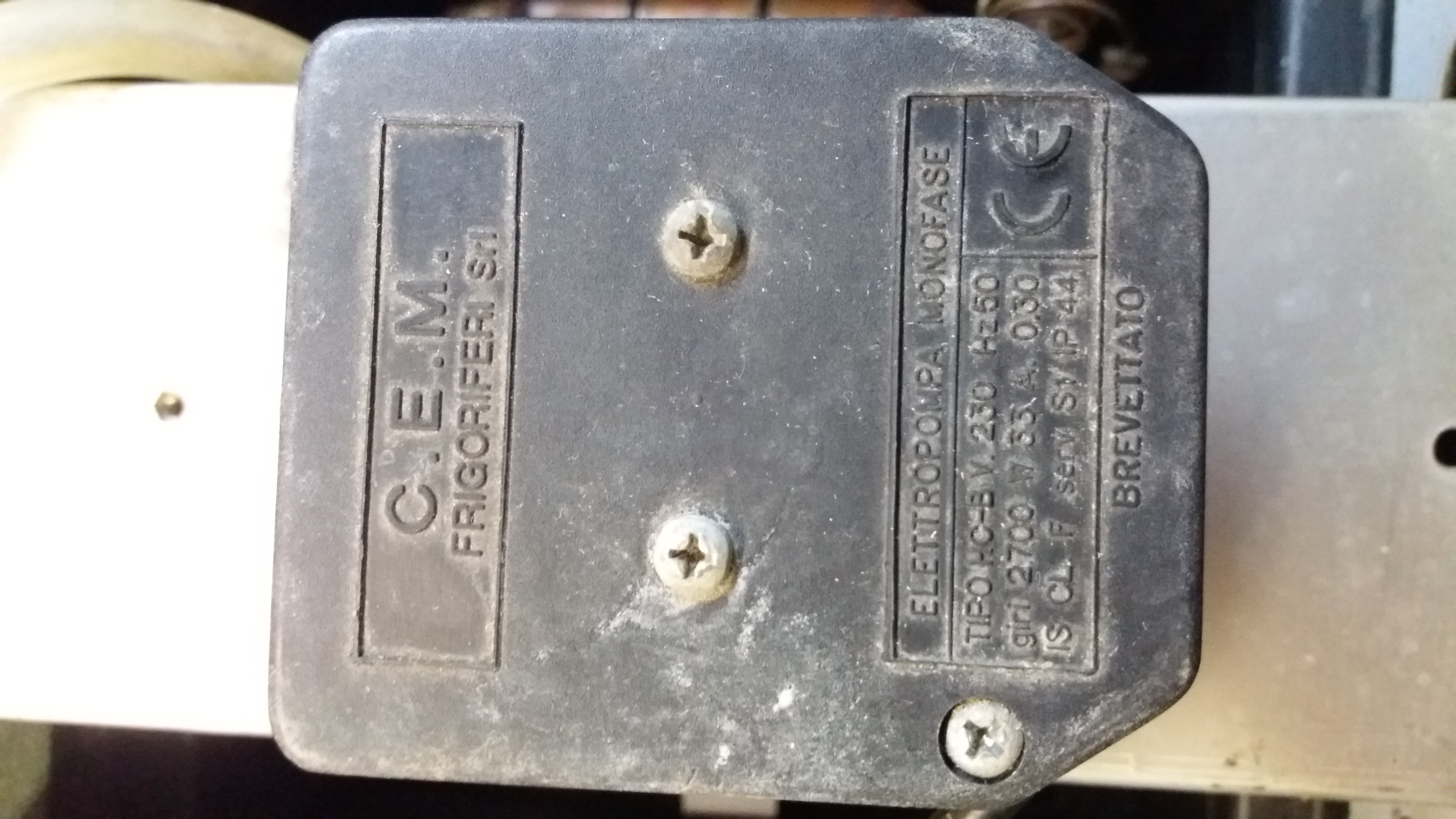

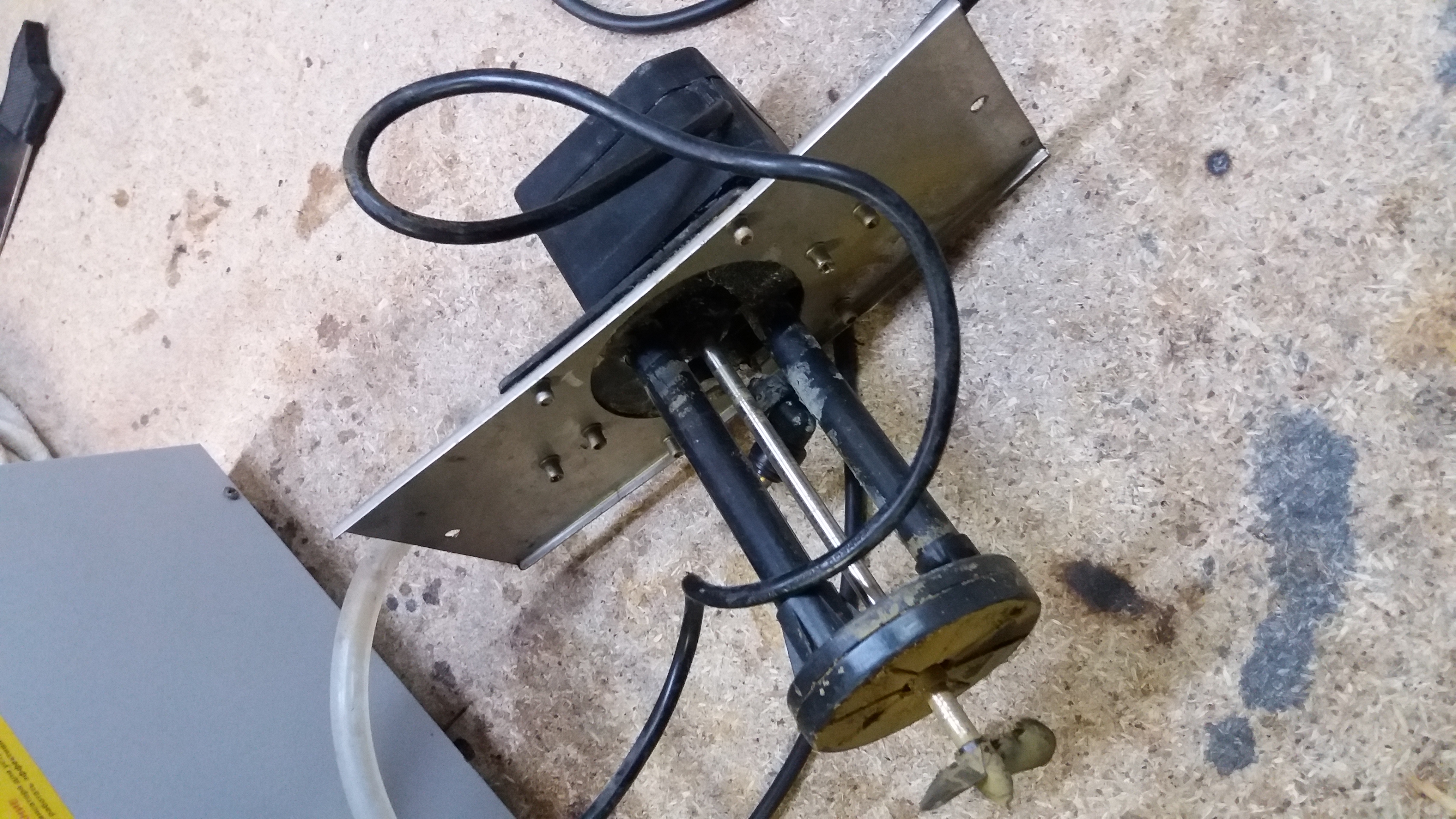

В качестве помпы использую встроенную для охлаждения пивной колонны. Воду прокачивает лучше стандартной. Кроме этого на одной оси с помпой сидит пропеллер который постоянно перемешивает воду в баке. Емкость бака 17,5 литров. Вода дистиллированная. Подача воды на лазер идет через фильтр (топливный для Газели) самый большой в автомагазине. Лучше ставьте пластиковый так как обнаружил ржавчину на выходных патрубках металлического фильтра.
http://sg.uploads.ru/t/PqGom.jpg

Приветствую, комрады.
Занимаюсь вопросом охлаждения небольшого станочка с 40-ватной трубкой. В лазерной теме я новичок. По совету здешних знатоков приобрёл б/у пивной охладитель.
http://upforme.ru/uploads/0009/00/75/15096/t237593.jpghttp://upforme.ru/uploads/0009/00/75/15096/t977524.jpg
Теперь появился ряд вопросов, по которым прошу вас поделитесь опытом.
1. Чем и как почистить ёмкость от грязи? Тряпкой не везде пролезешь, а залить на откисание какой-нибудь моющей химией было б хорошо, но боюсь навредить трубкам.
2. Про обычные бытовые холодильники слышал, что их нельзя класть набок, перевозить только стоя и т.д. Можно ли этот агрегат класть на бок, или хотя бы наклонять? Хотелось бы почистить его снизу.
3. Как провести диагностику аппарату на полноценность его рабочего состояния? Понятно, что включал, щупал трубки, холодит, или нет. Но слышал, что в старых системах (могу ошибаться) фреон то ли частично улетучивается со временем, то ли что... И тогда оно вроде как-то ещё работает, но не совсем полноценно. Вот как это проверить? Куда посмотреть? Что пощупать? Какой тест провести?
4. Если я планирую ставить электронный терморегулятор, штатный можно удалить?
Повернул его на максималку:
http://upforme.ru/uploads/0009/00/75/15096/t775900.jpg
Включил аппарат. Он поработал пару минут, трубки стали холодными, и отключился. Я думал, в максимальном положении он будет работать безпрерывно. Провёл эксперимент. Отсоединил "пружинку" (датчик), который был привязан хомутами к испарителю, и аппарат стал работать беспрерывно.
http://upforme.ru/uploads/0009/00/75/15096/t472520.jpg
Поэтому хотел бы его убрать полностью, чтобы у него не было "противоречий" с электронным, который поставлю. Чтобы аппарат зависел и управлялся полностью от электронного.

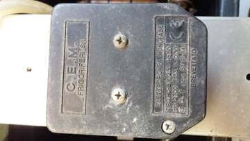

5. ТС писал, что использует автомобильный топливный фильтр для очистки потока воды. Но у него качает "пивная" помпа, что была в охладителе. А я планирую использовать штатную "аквариумную", она идёт в комплектации со станком. Мне так удобнее и проще сделать. Но смущает, что авто фильтр создаст доп. сопротивление потоку. Справится ли штатная помпа, с таким дополнением в магистрали?
У меня есть и "пивная" помпа-мешалка от этого аппарата. И она вроде рабочая. Но не хотелось бы использовать её (почему-то):
http://upforme.ru/uploads/0009/00/75/15096/t565691.jpghttp://upforme.ru/uploads/0009/00/75/15096/t323256.jpg
6. Слышал, что нужно ставить какой-то датчик...  для контроля циркуляции жидкости по магистрали. Как я понимаю, если помпа гавкнется и циркуляция прекратится, чтобы он сигнализировал. Просветите, что это за датчик и где ставится? В любом удобном месте?
7. Теплоизоляция для магистральных трубок от охладителя к станку нужна, или лишнее? Чем лучше сделать?
8. Крышка для ёмкости с водой сойдёт простая, или желательна с теплоизоляцией? Само "ведро" с теплоизоляцией (хоть и тонкой).
9. Мне, как перфекционисту, кажется, что радиатор лучше б работал, если бы обдув совершался полноценным по размеру куллером. А куллер стоит явно меньший, чем габариты радиатора.
http://upforme.ru/uploads/0009/00/75/15096/t234537.jpg
Стоит ли заморочиться и поставить куллер побольше (или несколько маленьких вместе), сопоставимо с размером самого радиатора? Или это глупости?
Очень прошу, если у вас есть что посоветовать или добавить, поделитесь пожалуйста своим опытом.

CNCshnick написал(а):
4. Зачем? оставьте его, выкрутив на максимум, эл реле поставьте в начале цепи и все!
5. Залейте дистиллированную воду и пользуйтесь штатной помпой которая идет со станком, воду периодически менять все равно надо, фильтр не надо ставить, давление после фильтра упадет.
6. датчик потока воды должен штатно стоять в станке на вводе, он не сигнализирует не пищит не гавкает, он просто прерывает подачу напряжения на трубку при отсутствии давления.
7. Зачем? вода будет циркулировать, вода не успеет нагреться градусов до +35 и выше в силиконовом шланге от пивнюка до трубки.
8. Хватит штатной крышки, не надо утеплять холодильник, тепло он куда рассевать и отводить будет.
9. Производитель за Вас просчитал нагрузку на куллер.
Маленький совет Не заморачивайтесь ЕРУНДОЙ, велосипед давно изобрели до Вас.
