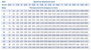

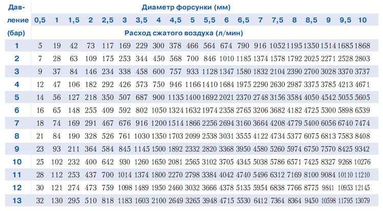

Интересное схематическое решение, два двигателя и четыре поршня...
Весь смысл - получить аналогичную производительность в без масляном варианте. По шуму данная конструкция будет такая же, а возможно и даже более шумная. Больше узлов - меньше надёжность.
Просто увеличение ресивера ничего не даст, будет дольше молотить... Увеличив объём ресивера вы увеличите время наполнения, а соответственно можно выйти за пределы допустимого цикла работа-охлаждение для данного устройства, надо доп охлаждение делать... Обратите внимание на профессиональные ременные компрессоры из низшей ценовой категории - большой шкив как правило с лопастями для лучшего охлаждения...
По науке надо исходить из необходимого расхода воздуха при подборе компрессора. У меня стоит компрессор, про который я писал выше. Он очень быстро набивает 50 литровый ресивер и дальше этого хватает минут на 20-30 работы станка (в принципе, если надо, то могу померить время циклов).
Самые тихие и производительные это винтовые компрессоры. (от 100тыс.) или смотрите в сторону стоматологических компрессоров, они подешевле...

Нашел на просторах сети следующую информацию:
1. Безмасляный компрессор - может работать 9-12 минут из часового цикла.
- Это выходит 20% от времени, либо 1 минуту работает, 5 отдыхает.
2. Маслянный компрессор - может работать 25-30 минут из часового цикла. (Прямой привод)
- 50% от времени, 3 работает, 3 отдыхает.
Это идеальный вариант работы, чтобы не перегружать компрессор. (Лично я так понял)
Так же нашел табличку, которая показывает расход сжатого воздуха с учетом диаметра форсунки(в нашем случае сопло) и давелния.
http://forumupload.ru/uploads/0009/00/75/49222/t824493.jpg
Изучив характеристики, я понял, что один движек (в моем случае), даёт 80-90 л/мин сжатого воздуха.
Из таблица становится понятно, что при 2 атм и диаметре сопла 2.5 мм - мне необходимо 175 л/мин сжатого воздуха.
Если учитывать что предыдущий компрессор был с одним двигателем, то становится понятно, почему он накрылся...
Два двигателя дают 180 л/мин, получается впритык.
Получается для нормальной работы, мне нужен компрессор с мин. воздухом: 180 * 1.3 (30%) = 234 л/мин.
- Соответственно нужно рассматривать компрессор с 3-мя двигателями, а он дороговатый для меня...
P.S. -> Поэтому я и задался вопросом на счет масляного компрессора. Они дешевле, меньше греются и дольше служат.
- Остаётся только вопрос, как полностью избавиться от масла.
- И получилось ли это у кого-то?
- Кто-то вообще использует на деле масляный компрессор в связке с лазером?
