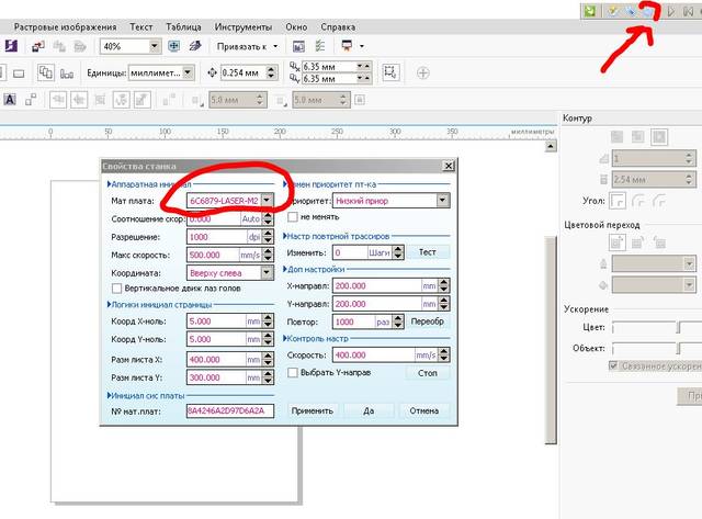

http://upforme.ru/uploads/0009/00/75/12110/t900123.jpg
В настройках скорости поменяйте может полегчает.

Спасибо. Это уже пробовал, эффекта нет. Скорость резки и гравировки меняется, а свободные перемещения нет.
